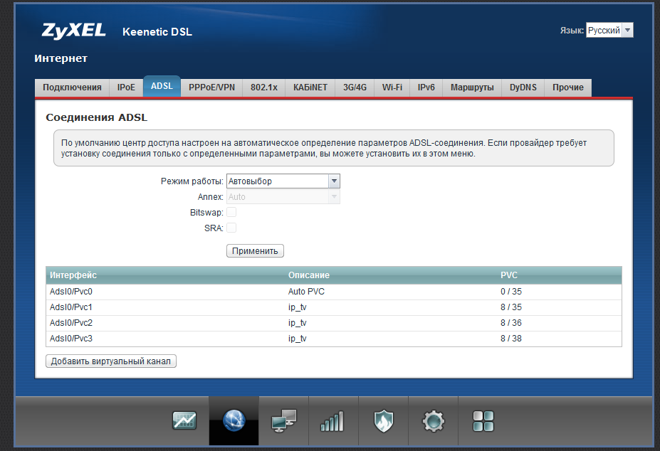

Доброго времени суток. Проблема с настройкой IPTV на zyxel keenetic dsl v2.03. Оборудование: zyxel keenetic dsl, приставка IPTV MAG250, телевизор Philips, телевизор Smart TV Samsung UE40EH5307 (с помощью TheDark SmartTV Media Center идут каналы провайдера) , хаб TendaS105. (провайдер Ростелеком).
Интернет настроился без проблем, а вот iptv есть проблемы.
Настройки: настроил iptv следующим образом. (см. рисунки)
Сеть: zyxel keenetic dsl с порта 3 кабель идет на хаб, с хаба кабель на MAG250, с приставки на телевизор Philips. С хаба второй кабель на Smart TV Samsung.
Суть проблемы:
1. Как настроить zyxel чтобы через порт 3 шли одновременно и iptv и Интернет.
2. С приставки MAG250 на телевизоре iptv картинка зависает примерно через каждые минут 15-20, помогает только переключение на другой канал, и потом обратно. На Smart TV Samsung ни каких зависаний нет. При замене zyxelа на старый модем Tenda D840R ни каких зависаний на приставке нет.

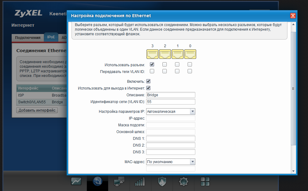

 Описание:  На вкладке IPoE выбрал порт 3, соединение режиме моста (Bridge RFC1483)
 Размер файла:  151.25 KB
 Просмотрено:  1199 раз(а)
 Описание:  Провайдер выдает три vpi\vci 8\35, 8\36, 8\38. ни чего иного как сгруппировать их следующим образом я не придумал.
 Размер файла:  93.14 KB
 Просмотрено:  1102 раз(а)

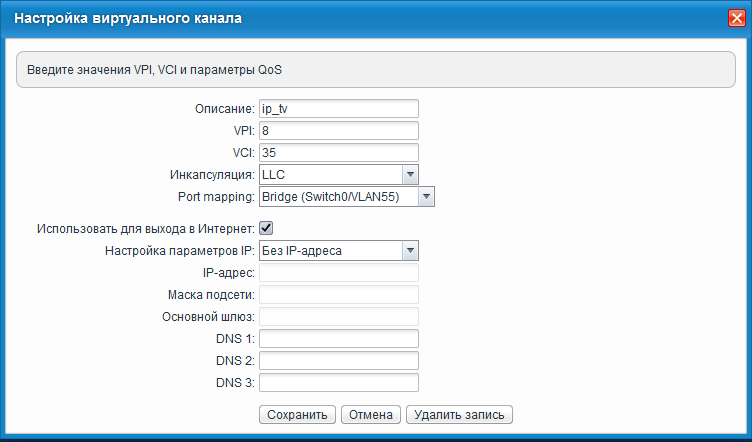

 Описание:  Настройки одного из трех виртуальных каналов (остальные настроены аналогично).
 Размер файла:  30.22 KB
 Просмотрено:  984 раз(а)
