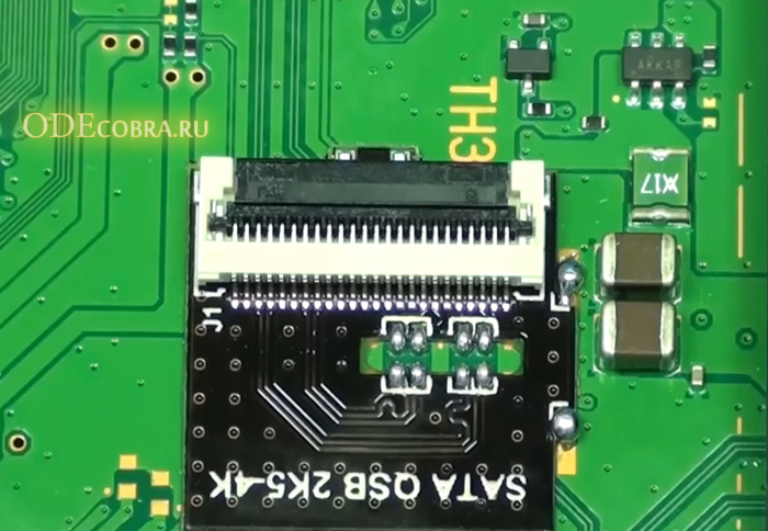

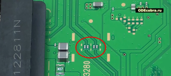

Добрый день. Можете подсказать где могут припаять Cobra Ode к PS3 (желательно за день) ? Или может быть кто из форумчан возьмется ?
По сути работа не долгая - необходимо удалить четыре резистора и припаять QSB плату.

Итак. Отписываюсь. Все немного печально. Плата Cobra Ode QSV 5.10b с процессором M2S025.
Плату QSB запаял Serj, пайка на высоте.
Смонтировал, обновил (об этом позже). Закинул необходимые файлы, сконвертировал пару игрушек (рекомендую очень внимательно читать мануалы), записал два своп диска для использования GTA 5 BLES01807 и KillZone 3 BCES01007/P как boot дисков. И вроде все шло хорошо, пока не настал момент запуска.
Запускается браузер кобры, даже видны залитые на HDD игры, даже что-то пытается запуститься, но всегда выскакивает ошибка 80010017. Копая глубже заметил что при выборе браузера кобры показывается текущая версия прошивки FW2.1, что тоже весьма печально(плата не обновилась, хотя была залита fw2.2fixed2 с офф сайта). Пошерстив форумы maxconsole тут и [url=http://www.maxconsole.com/maxcon_forums/threads/284536-Cobra-ODE-v2-2-(Fixed2)/page28]тута[/url] выяснил, что не у меня одного такая проблема, причем именно на процессоре M2S025. Вот так вот. Ждем фикса.

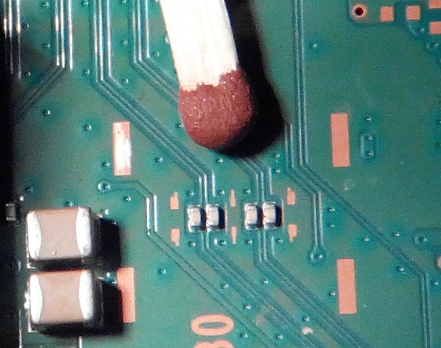

Мелковатая пайка там оказывается. По фото в первом посту не понятно. Сфотал на фоне спичечной головки. Если восстанавливать как было, левая пара резисторов по 80кОм, правая по 42 кОм.

СообщениеДобавлено: Ср 10-09-14 : 00-18    Заголовок сообщения: Ответить с цитатой
на форумах говорят можно запаивать любые или даже перемычки
Да, есть такое. Но лучше что-то похожее.
