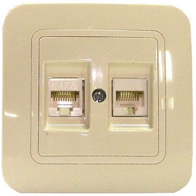

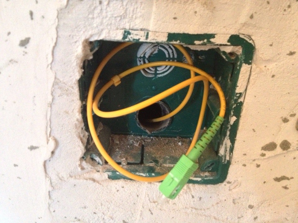

в новостройке завели такой кабель прям на входе в квартиру,
а я хочу в другую комнату поставить вот такую розетку что бы не болтались провода по квартире. что мне нужно купить ? какие переходники? и как это сделать, подскажите кто что знает.

Не очень понятно по фото.
Розетка то стандартная - там мудрить то нечего - обычная витая пара подходит и пожильно цепляется все...
Но второе фото это оптический кабель с концевиком. Я даже не могу себе представить как он может быть интегрирован в такую розетку - скорее всего никак (но в принципе - может я уже отстал от жизни - может появились розетки для оптики????)...
Так вот во втором случае без проблем все - покупаете удлинитель оптический (с переходником - чтобы можно было две папы соединить) и тянете туда куда нужно - ну а в конечной точке соединяете вот эту светло зеленый штекер с оптических входом роутера или другого подобного устройства... Ну либо сразу в какое то устройство оптику а уже из него тянуть витую пару и делать розетку

так вот в этом то всё и дело, думал обычная витая пара будет, а оказалось вона чо. и вот думаю теперь как всё это обыграть.
видимо придётся удлиннитель покупать и просто хвост вывешивать также в другой комнате.
где его можно купить, и переходник тоже?

Чтобы не тянуть оптику далеко (ну тут нужно еще посмотреть что дешевле) - повторюсь - можно тутже рядом с розеткой поставить любой коммутатор с портом для оптики и с него уже тянуть витую пару (она уже вроде даже плоская продается)

Вы позвоните по установочному телефону (забыл то ли 067 то ли 061) и попросите вызвать установщика (все равно вам РТК подключать же) - у установщиков запасов оптического патч корда завались (да и если что сварят прямо на месте). Так что либо вам дадут необходимое количество патч корда оптического (с переходниками) либо нарастят (сварив) столько сколько нужно ну и роутер конечно дадут нужный Smile.

у вас на все дома есть одна серверная(в каком-то из домов). из каждой квартиры в эту серверную идет одно волокно. в серверной устанавливать оборудование может любой оператор.
в том числе и электронный город будет присутствовать.
самое интересное - обслуживание всего этого зоопарка. кто будет отвечать и кто будет ремонтировать поврежденную оптику мне не совсем понятно.
первая засада которую я вижу - зеленый патчорд. для гепона они нужны зеленые для езернета обычного - синие. итого при подключении ЭГ придется переваривать (на зеленом может тоже работать, но это как повезет).
можно купить самостоятельно удлинитель. для подключения к ЭГ подойдет любой роутер с sfp портом. есть у длинка, микротика, элтекса. или можно исполользовать обычный медиаконвертер на 100мбит ( http://novosibirsk.e2e4online.ru/catalog2/Setevoe_oborudovanie/Setevye_ustrojstva_razlichnogo_naznacheniya/Mediakonverter_TP-LINK_WDM_MC112CS_1_port_Ethernet_100_Mbit_s_1_port_SC_100_Mbit_s.html ) и далее любой роутер.
если будете подключать гепон от ростелекома - вопросы к ростелекому (если они там уже есть)

я бы расширил место в стене до размеров чтоб входил роутер, а дальше тянул витуху по комнатам.... это как вариант
вариант изучить подъездный щиток и подумать с размещением роутера/терминала там, чтоб в квартиру витуха шла (запитывать из кваритры по POE)

взял жёлтый удлинитель с синими наконечниками (3м спаренный валялся от чего-то, как по ссылке, но в два провода А и В http://mtk.com.ua/data/images/S-S%2002.jpg ), воткнул в зёлёную розетку от РТК (сразу ставили на конце оптики, прокунутой в комнату),
http://www.adslclub.ru/upload/img/2010-08/09-17530490758.jpg
от неё в NTE-RG-1402G - сейчас пишу через это соединение! зер гуд
Т.е. на небольших расстояниях как минимум работает, но до 10-15 м, думаю, несущественно.
Жёлтый удлинитель отличается от белой штатной оптики РТК большей мягкостью и гибкостью, не заминается на прямых углах (белая в кабель-канале имеет заметный рубец на изгибе).

да, но зря ты так делаешь. срез под разным углом идет, теперь с ненулевой вероятностью ты сколол шлифованный конец. минус 3 децибела к сигналу. если сигнала хватает то будет работать. если сигнал на пределе - то не будет.
плюс на гепоне будешь переотражения ловить с синим патчкодом. без статистики поврежденных пактов не скажешь есть проблема с ним или нет.
проблема не в патчкорде (они внутри одинаковые), а в стыках.

SC/APC - это как раз зелёные разъёмы, а синие - SC/UPC, но конструктивно они одинаковы...
