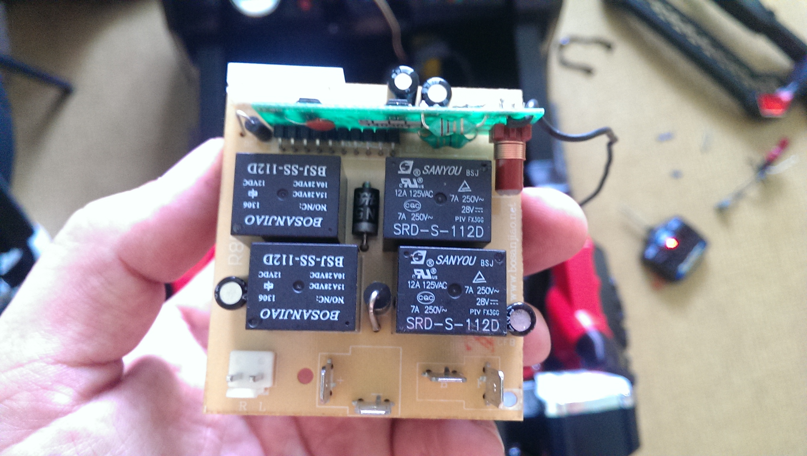

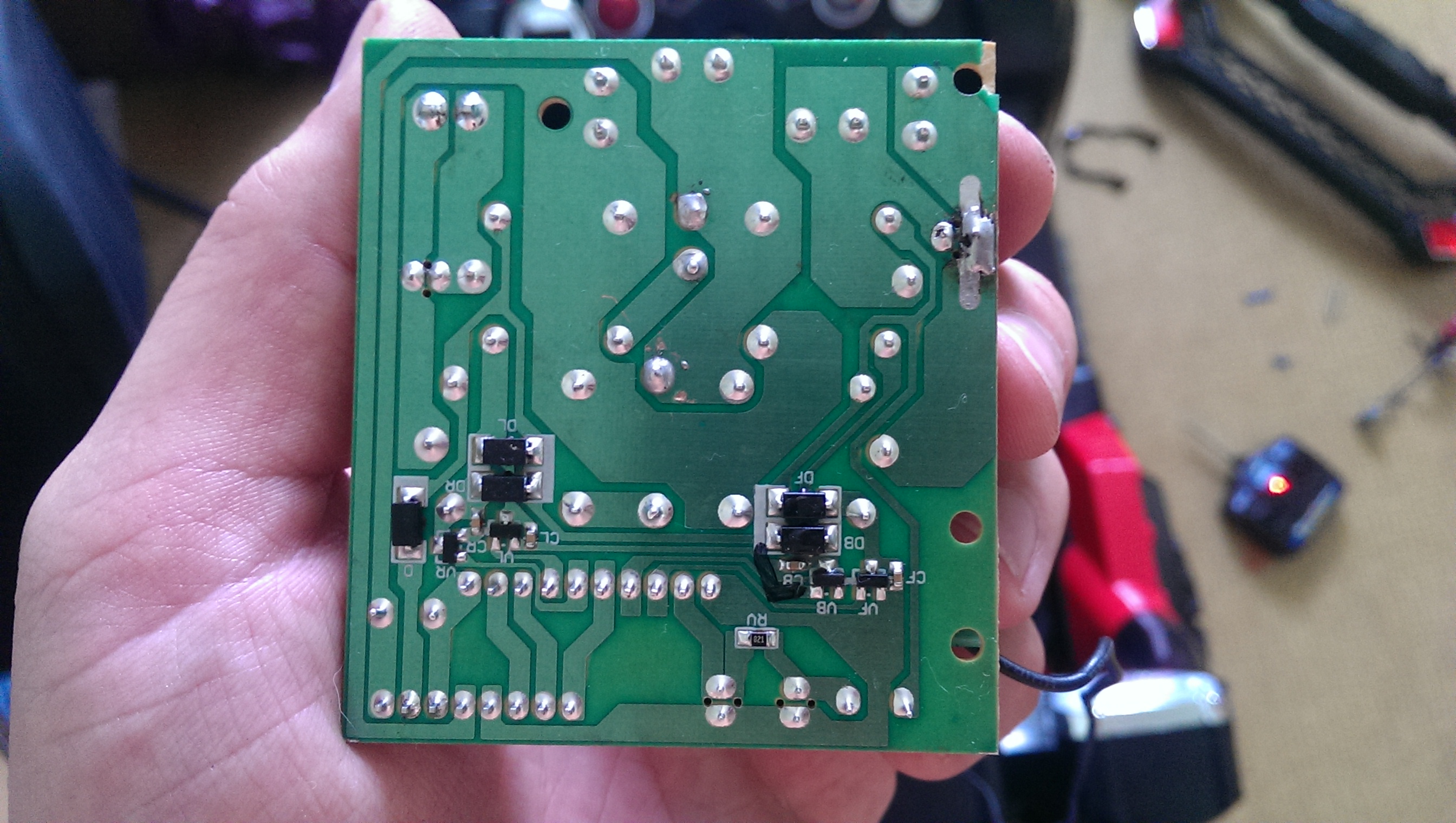

Привет!
Интересует, есть ли на данном форуме спецы, разбирающиеся в контроллерах, платах, в электрике в общем!
Суть проблемы такова: Подарили сыну машину на аккумуляторах, большой такой джип, на 2-ух детишек. В нем установлено 2 электромотора с маркировкой RS550-12V (такие же, как в шуруповертах на 12 вольт). Питаются от 2-ух параллельно подключенных 6 вольтовых 10 амперных аккумов. При старте машинка сильно рвет с места, а ребенок ударяется затылком об машину, при торможении (просто отпустить педаль газа) она встает моментально в колы, ребенок может удариться об руль (((. Плюс к этому, редукторы с пластмассовыми шестернями так долго точно не проживет... Хочу как нибудь реализовать плавный старт\стоп на этой машинке. Хотя бы убрать этот дурацкий тормоз!
Как я понял, в момент когда машина тормозит, моторы замыкаются накоротко, поэтому и стопорят намертво колеса, если отключить микросхему и катить машинку, она свободно катается, как только подключаешь плату, колеса почти не провернуть. При этом аккумулятор даже не установлен, т.е. скорее всего дело в плате... Хотел установить кнопку от шуруповерта, вместо педали газа, не получилось, в виду особенности конструкции машинки (чуть не спалил микруху). Хотел отпаять от микрухи элемент который коротит моторы, но не нашел его, так как в электрике ноль! Говорят, можно приспособить ШИМ контролер туда, но его самому паять надо или установить перед мотором резистор, но как и куда, опять же не в курсе.
В общем, если есть знающие люди, помогите решить вопрос. Спасибо!
P.S. Подгоревшая часть рабочая, немного пострадала дорожка, паяльником поправил.

Я правильно понимаю что паралельно педали у малыша под ногой, вы можете ещё с пульта управлять этой машиной? Мне видится радиоканал на этой плате с реле на фото.

СообщениеДобавлено: Чт 7-08-14 : 01-05    Заголовок сообщения: Re: Плавный СТАРТ\СТОП на детском электромобиле Ответить с цитатой
Что-то этот момент не совсем понятен!
Как может пассивный элемент влиять на способность провернуть ось двигателя?
Что там мешает провернуть хоть замкнуты выводы, хоть разомкнуты?
Если понять принцип, то можно с ним бороться.
Точно нет электро-механического стопора, снимаемого как раз подачей напряжения?
СообщениеДобавлено: Чт 7-08-14 : 01-44    Заголовок сообщения: Re: Плавный СТАРТ\СТОП на детском электромобиле Ответить с цитатой
ATX555 писал(а):
Да похоже как в кранбалках там система.
СообщениеДобавлено: Чт 7-08-14 : 08-48    Заголовок сообщения: Re: Плавный СТАРТ\СТОП на детском электромобиле Ответить с цитатой
В смысле электротормоз встроен в двигатель, а не наружный элемент?
Ну, тогда параллельно педали электронный ключ (рэлле), управляемый от заряда конденсатора, чтоб увеличивал сопротивление в цепи плавно в течении 2-3 секунд до полного разрыва.
Полевик (можно от дохлой материнки), управляемый импульсами с изменяемой скважностью от 0 до 100% при включении и от 100 до 0 при выключении (ШИМ-регулятор).
Что-нибудь простенькое на таймере 555 (КР1006ВИ1), либо современное на микропроцессоре Smile
Или вот (это регулятор оборотов), но можно в управляющий элемент добавить кондёр (ёмкость подобрать)
Serj
СообщениеДобавлено: Чт 7-08-14 : 14-41    Заголовок сообщения: Ответить с цитатой
Двигатель тупо закорачивается с помощью реле. Возникает сопротивление вращению. Можете проверить на любом двигателе постоянного тока.
Медвед-шатун
СообщениеДобавлено: Чт 7-08-14 : 15-00    Заголовок сообщения: Ответить с цитатой
топикстартеру поможет ардуино Wink
