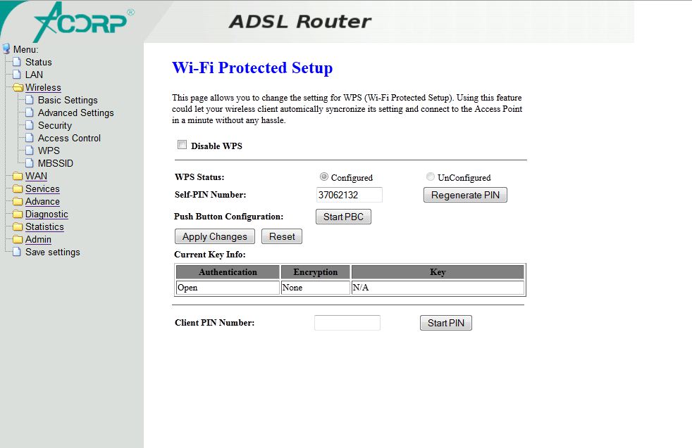

в модеме "Клиент ID" прописан ID компа?
на компе стоит программка для ASUS PCI-N10?
Можно скрин с настройками WPS модема?

Вы имеете ввиду его Mac? Mac-адрес прописал. Утилита стоит, собственно через нее мне и не удается его настроить.
По инструкции сначала нажимается WPS на модеме, затем на адаптере. Но коннекта не происходит, WPS на модеме моргает красным.

xATM
СообщениеДобавлено: Пт 1-08-14 : 09-32    Заголовок сообщения: Ответить с цитатой
http://dlcdnet.asus.com/pub/ASUS/wireless/PCI-N10/E6741_PCI_N10_Manual.zip
Инструкция для ASUS, страница 11, соединение по PIN.
Получив PIN введи его в модеме строка "Client PIN Number"
Если модем так и будет гореть красным, попробуй настройки сбросить на заводские, и все заново настроить.
ClaviculaSalomonis
СообщениеДобавлено: Пт 1-08-14 : 17-28    Заголовок сообщения: Ответить с цитатой
Проблема решилась резетом модема, даже настраивать адаптер не пришлось. Спасибо Smile
