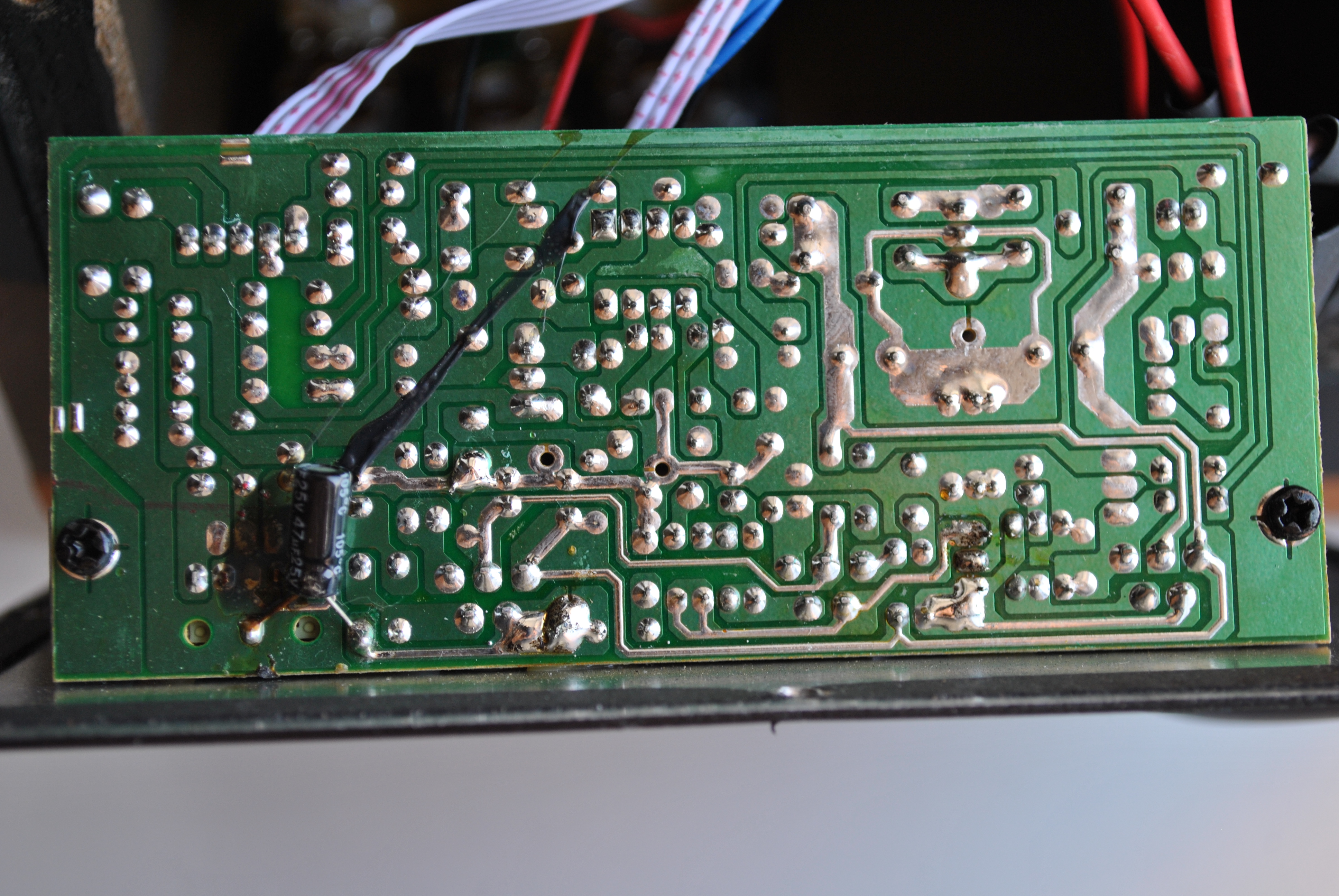

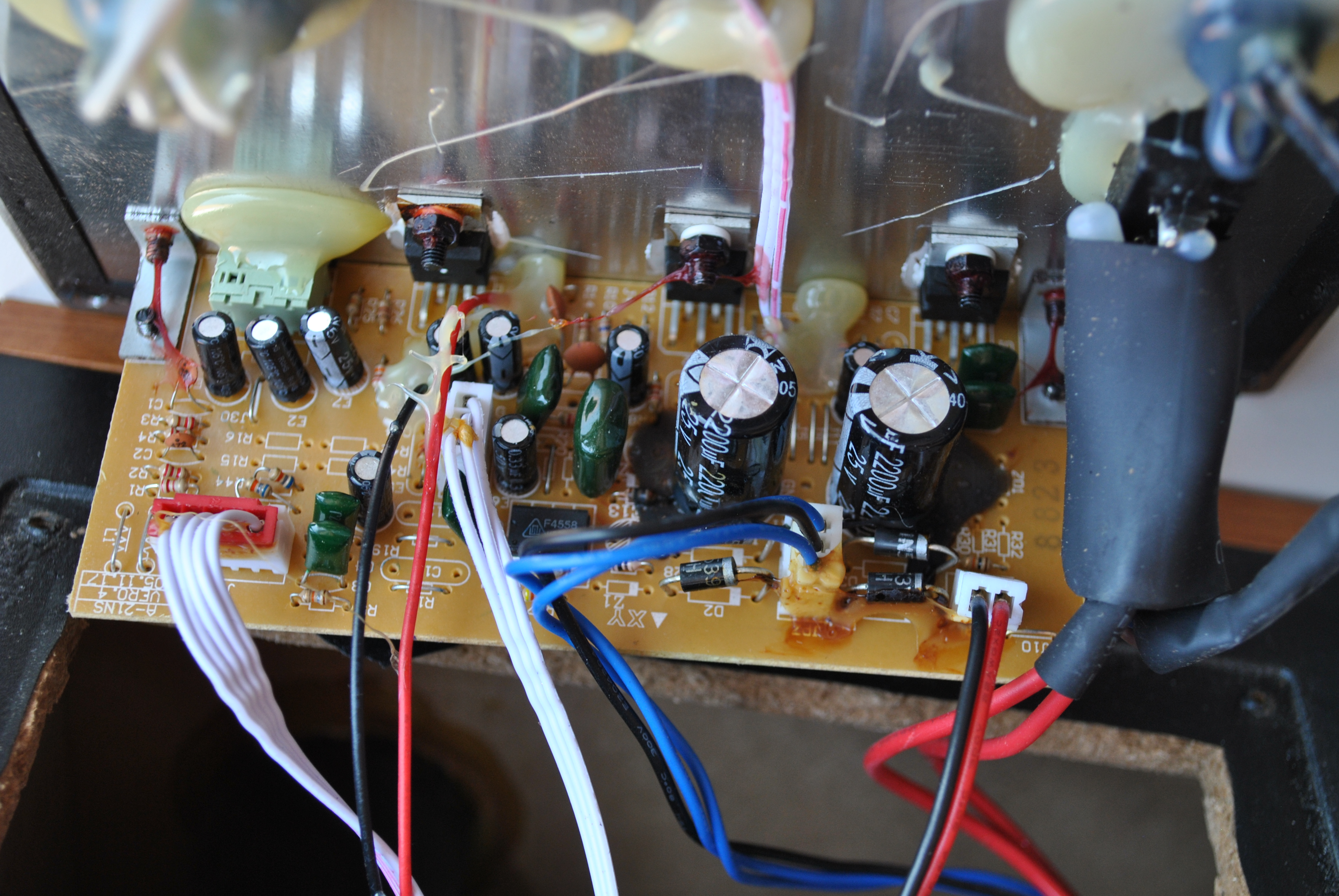

Господа, нужна помощь help me
Сломался сабвуфер у колонок. Колонки сами работают, а сабвуфер слегка гудит и сильно нагревается со стороны, где плата находится.
Когда разобрал, сразу смутили черные пятна под самыми большими конденсаторами. Ну и такое же черное пятно на обратной стороне схемы, также под конденсатором. Поэтому у меня подозрение на их поломку. Но они не вздутые.
Еще смутил странный коричневый след рядом с синими проводами (на фото). Особенно этим обмазался, я так понимаю, диод. Но разве диоды испускают что либо перед смертью?
Собственно нужно мнение экспертов, может я вообще не правильно определил поломку?

СообщениеДобавлено: Сб 12-07-14 : 18-24    Заголовок сообщения: Ответить с цитатой
Это термоклей обычный, на фото никаких поломок не видно так. Скорее всего достаточно будет поменять 4558, на которой собран фильтр, или сам усилитель, не знаю какая там TDA, 2030 может или что-то подобное.

СообщениеДобавлено: Сб 12-07-14 : 18-44    Заголовок сообщения: Ответить с цитатой
А, ясно. Никогда бы не додумался, что это термоклей
TDA, 2030
В точку =)
Спасибо спасибо! , наверно, поменяю и то и то.
А возможно ли найти подобные микросхемы в Новосибирске? Я к тому, что это не редкий товар? Может быть заказывать где нибудь придется?
СообщениеДобавлено: Сб 12-07-14 : 19-39    Заголовок сообщения: Ответить с цитатой
Конечно, стоят копейки, в любом радио-магазине должны быть.
