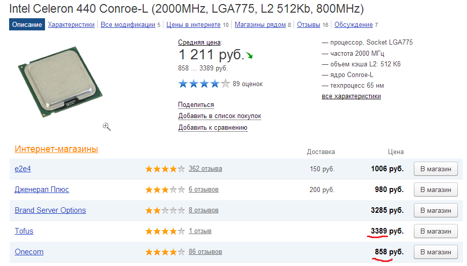

Richard Ferlow писал(а):
короче там Celeron 430 еще
Нифига разброс цен, аж в 4 раза.
СообщениеДобавлено: Вт 3-06-14 : 17-48    Заголовок сообщения: Ответить с цитатой
да на старые комплектующие нет смысла смотреть цены. потому как допустим у кого-то старая закупка лежит, смысл ее по цене меньше закупочной отдавать?
тоже мысль.

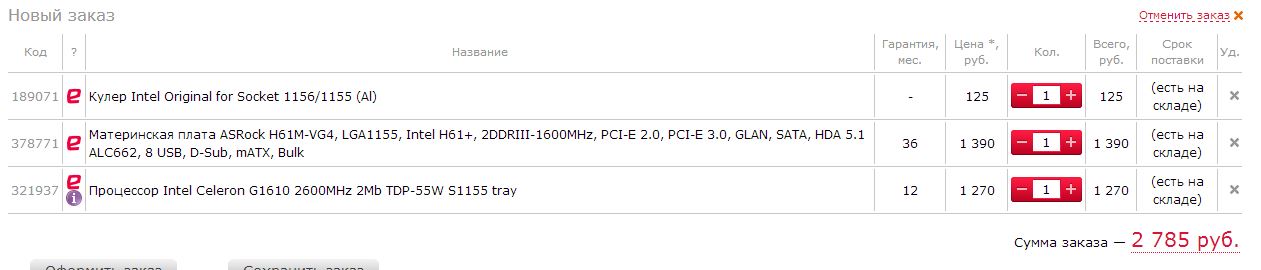

смотри какой вариант подобрал.
(не знаю в чем дело, изображения не цепляет никак)
Кулер Intel Original for Socket 1156/1155 (Al) - 125 руб
Материнская плата ASRock H61M-VG4, LGA1155, Intel H61+, 2DDRIII-1600MHz, PCI-E 2.0, PCI-E 3.0, GLAN, SATA, HDA 5.1 ALC662, 8 USB, D-Sub, mATX, Bulk 36 1 390 руб
Процессор Intel Celeron G1610 2600MHz 2Mb TDP-55W S1155 tray 12 1 270 руб
Сумма заказа — 2 785 руб.
на 500р дороже чем E8400(тот вариант что скинул без кулера).
какие проблемы могут быть при перехода на 1155?
память на той матери уже стоит ddr3
хотя поторопился может с выводами - на этой плате sata2 только
