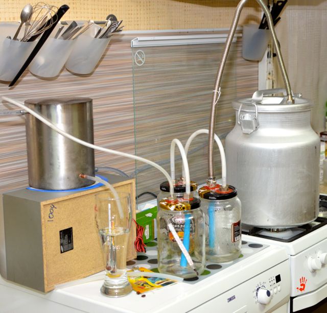

Покажите пожалуйста фотки как у вас устроено производство?
zmeeed
СообщениеДобавлено: Вс 1-06-14 : 16-16    Заголовок сообщения: Ответить с цитатой

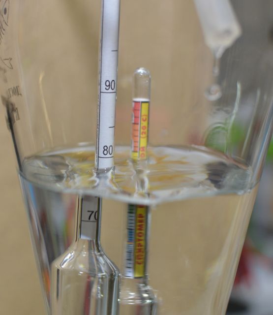

пока что как-то так, но сильфонную трубку уже заменил на силиконовую
 Описание:  готовый продукт
 Размер файла:  36.08 KB
 Просмотрено:  157 раз(а)
 Описание:  сама конструкция
 Размер файла:  75.16 KB
 Просмотрено:  131 раз(а)

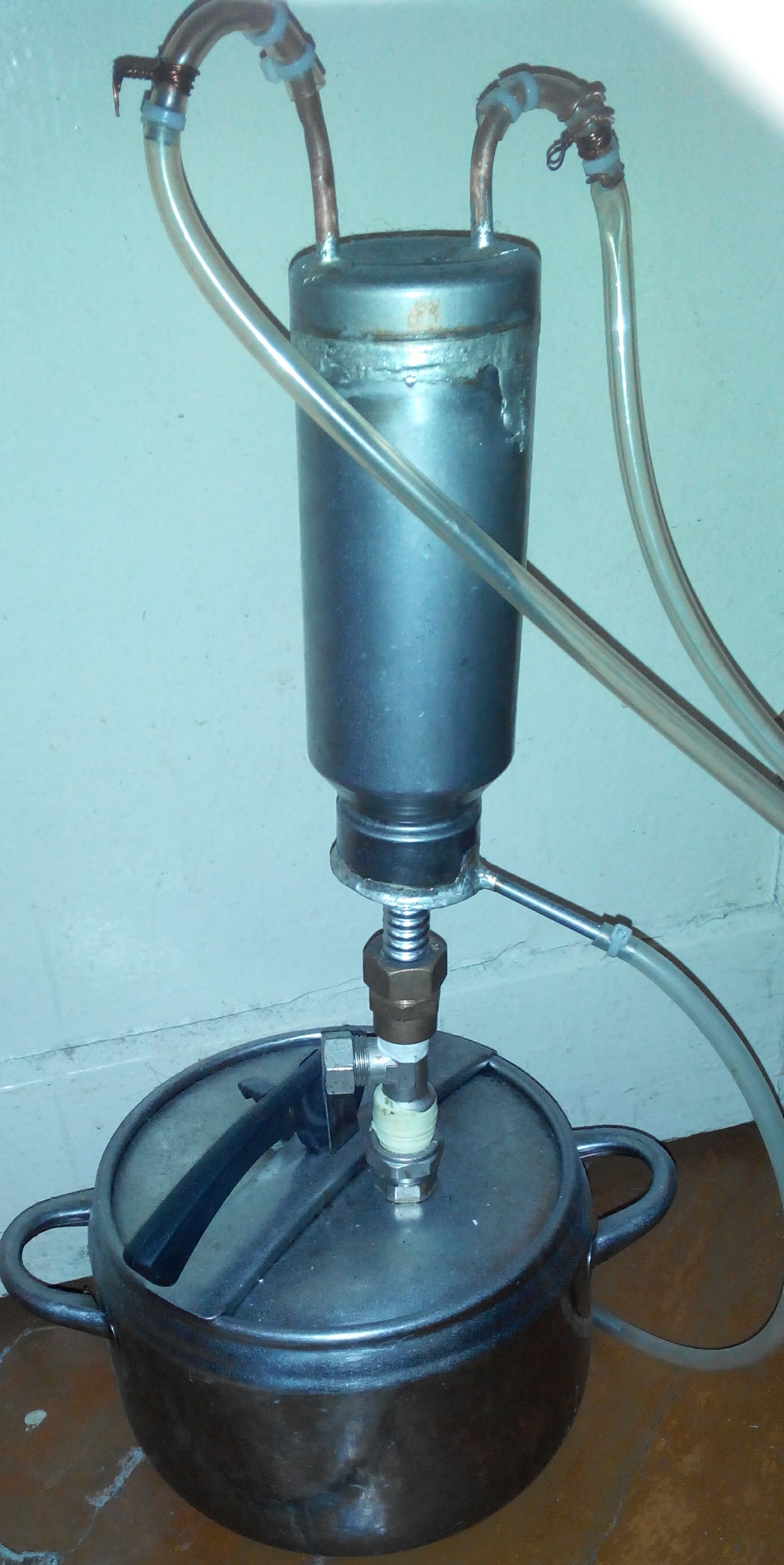

СообщениеДобавлено: Вс 1-06-14 : 22-07    Заголовок сообщения: Ответить с цитатой
zmeeed
А зачем менял сильфон на силикон? Чем он тебе не понравился? На нем дополнительное укрепление происходило.
П.с. Вот еще простой дистиллятор.
 Размер файла:  604.23 KB
 Просмотрено:  120 раз(а)
zmeeed
СообщениеДобавлено: Вс 1-06-14 : 22-48    Заголовок сообщения: Ответить с цитатой
вернуть сильфон не проблема, он до барбатеров стоит поэтому сильно не влияет, а силикон позволяет мне убирать головы без барботеров, а потом быстро их монтировать, но я правда в таком режиме только один погон сделал, может в след раз вернусь к сильфону. Ареометр - это измерительный прибор и он на процесс никакого влияния не производит, как и термометр в последнем барботере, а так же термометр на кубе + ик термометр пистолет, для контроля в других барботерах. А вот количество барботеров оч влияют на качество продукта. Из приведенного в пример простого дистиллятора действительно пойдет сивуха, которую надо чистить марганцовкой и молоком и перегонять второй раз.
PS чем чище яд, тем он опасней - поэтому я придерживаюсь мнения, что сивуха должна присутствовать в мизерных количествах, по крайней мере со своего продукта я не болел так как с водки (пришлось провести ходовые испытания и употребить 0,6л. в честь роджениия второго сына в начале мая)
Serj
СообщениеДобавлено: Пн 2-06-14 : 01-00    Заголовок сообщения: Ответить с цитатой
zmeeed
Дистиллятор на фото хитрый. Он ещё и обратный холодильник.Если я закрою отбор то вся флегма стекает назад в куб. Кинул травы в куб и вываривай сколько хочешь в спирту. Или щепку дубовую. Или отбирай одну десятую от испаренного в кубе. зер гуд
zmeeed
СообщениеДобавлено: Пн 2-06-14 : 16-27    Заголовок сообщения: Ответить с цитатой
Serj
я для этого и создал тему, чтоб найти единомышленников, которые знают как делать и имеют свое мнение, на хомдистиллере шибком умные все, через одного забаненые и оч много воды, по делу только faq и тот составлен так, что иногда в ступор вводит.
Так а если ты останавливашь отбор то куда пар девается из куба, там же давление может опасное создастся, если крышка выдержит то может и днище прорвать Smile
