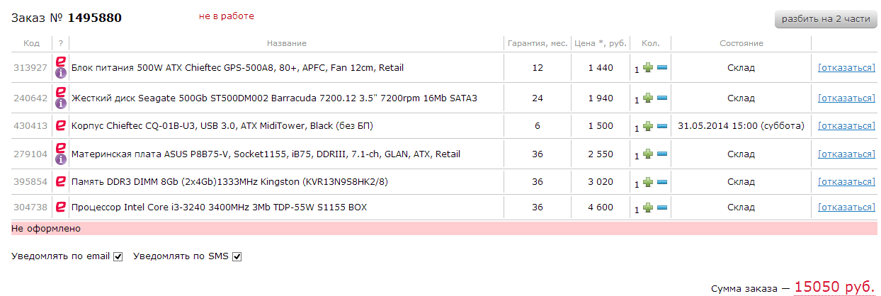

СообщениеДобавлено: Пт 30-05-14 : 13-05    Заголовок сообщения: Ответить с цитатой
такой конфиг подобрал, что скажете?. бэкапы думаю на соседний комп текущий сервер копировать.
винт говорят другой фирмы лучше, что скажете?
avarking
СообщениеДобавлено: Пт 30-05-14 : 14-34    Заголовок сообщения: Ответить с цитатой
норм конфиг, но по части винта и БП гарантии маловато.
я бы взял чтонить с 3-5 годами гарантии, всеж таки сервак собираешь, и не на один год.
weer
СообщениеДобавлено: Пт 30-05-14 : 19-35    Заголовок сообщения: Ответить с цитатой
если с лицензиями не хочешь заморачиваться, то
http://www.microsoft.com/ru-ru/server-cloud/products/windows-server-2012-r2-essentials/default.aspx#fbid=1UP8YU_qkAf
по конфигу - нужно 2 диска, собрать в ПРОГРАММНЫЙ рэйд средствами ОС. не в коем случае не средствами десктопных мамок.
кэш 16Мб это по нынешним меркам не серьезно. бери с 64М. документы начнут перепроводить - сразу поймешь что я прав был.
по собственной практике могу сказать, что самые живучие мамки - intel. за 11 лет видел всего одну сгоревшую. асусов, msi и прочих - не пересчитать
8гб на 5 юзеров будет достаточно только если кроме 1С на сервере ничего в принципе запускаться не будет.
проц - пофигу какой, если есть дешевле - бери. ибо у твоей конфигурации самое узкое место будет ввод-вывод на hdd. а это на десктопном оборудовании не обойти

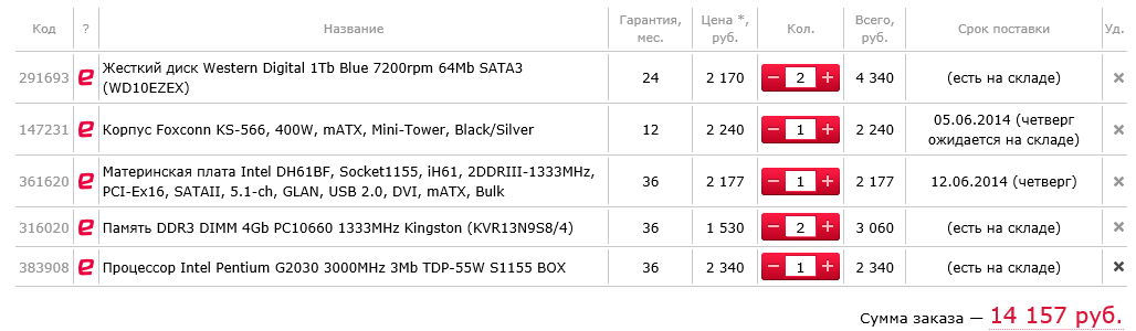

weer
СообщениеДобавлено: Вс 1-06-14 : 17-22    Заголовок сообщения: Ответить с цитатой
все пофиг. 2 винта нужно 100%.
в указанную сумму если не платить за рекламу можно уложиться спокойно. и кэш 64 будет, и 1Тб за место 500гб
на совместимость мать и память не проверял!!!!
ну и еще нужно пару вентиляторов дополнительных, не смотрел какие в этот корпус влезут

СообщениеДобавлено: Пн 2-06-14 : 01-55    Заголовок сообщения: Ответить с цитатой
У интела материнки десктопные "интересные", похоже интел не особо любит BIOS'ы доводить до ума, так что я с осторожностью на их платы смотрю. Тем более H61 смысл брать, когда на B75 за такие же примерно деньги есть материнки, а B75 поинтереснее будет, да и свежее.
