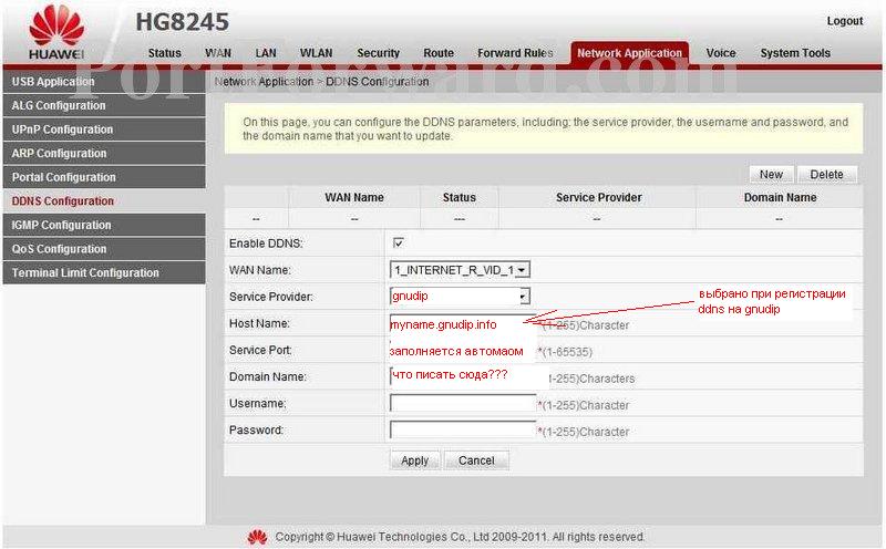

Всем привет.
Ввиду закрытия бесплатных функций dyndns, решил переключиться на www.gnudip.org
но возникли проблемы при настройке роутера, см картинку!
может кто уже работает с данным сервисом и в курсе какое доменное имя писать?
при работе с dyndns поле hostname заполнялось автоматом, а вот выдаваемый сервисом hostmame записывался в поле domain name = все работало!

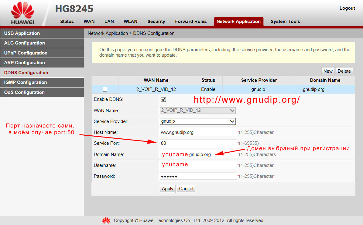

СообщениеДобавлено: Сб 1-11-14 : 15-15    Заголовок сообщения: DDNS www.gnudip.org Ответить с цитатой
Попробуйте вот так. У меня gnudip работает. dance oop

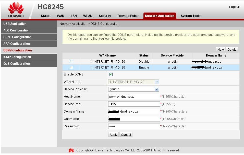

СообщениеДобавлено: Вс 8-03-15 : 20-16    Заголовок сообщения: Ответить с цитатой
Всем привет! Наконец-то удалось сделать на HG8245 бесплатного DDNS клиента!
Баян
При применении настроек даже не нужно перезагружать роутер. Если все сделано правильно, то при нажатии "apply" сразу же присваивается доменному имени IP адрес роутера! В отличие от предыдущего поста Service port ни в коем случае не назначается самим, он должен быть открыт на сервере (Host name) и должен быть 3495!
