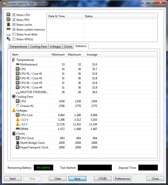

Bygotak17 писал(а):
Ну вот как то так...
Ну вот более реальные показатели,но всё равно горячий у тебя системник,нужно позаботится об охладе. У меня стабильные 33-35с при комнатной температуре в 30с в иргах выше 45-47 не поднималось вообще.

Peplove писал(а):
ну возьмем в учет то что все остальное оборудование довольно старое.7-8 лет ничего не менял кроме оперативки.если есть предположение что заменить или что докупить плиз скажите) а вообще это сильно критичная температура?в игре довольно мощной температура повышается на 2-3 градуса

Bygotak17 писал(а):
Peplove писал(а):
У меня второй системник на аналогичной мамке М2N-МХ (чипсет) так она при дискретной видеокарте тоже грелась сильно (до 60с доходило) пока не прицепил маленький кулер на MCP и вентиль на выдув.До критических температур ещё долеко ибо он бы выключатся начал что бы не сгорело ничего(какие критические температуры можно в инете пошуршать).Просто как совет,ухаживаешь за компом он и прослужит дольше и не важно какое железо "древнее" или новое в неумелых руках всё сломатся может.
Раз в полгода открывать проветривать протирать от пыли(смотря где стоит комп,если под столом то каждые 3 месяца).Я у одного чела открыл ,чуть глаза не выпали,пылесос одно слово,а он мне что то тормозить стал выключатся,греется,там у него всё пылью забито было удивляюсь как кулер ещё работал с такой "копотью". Very Happy
Купи кулер "башню" на проц ибо первые Феномы очень горячие(недорогой рублей 600-800 с отводом тепла на 120-150W),и прикрути маленький "видеокартный" кулерок на MCP чёрный радиатор на мамке который под видюшкой ну и на выдув тепла из системника тоже бы что нить нужно.
