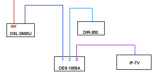

Здравствуйте народ, проблема такая подключил недавно IP TV от Ростелекома, подключили на старый модем Интеркросс, я все переделал так как с Интеркроссом не работал wi-fi, в итоге либо wi-fi, либо ip tv. Сейчас стоит модем D-Link DSL-2500U, свитч D-Link DES-1005A и роутер D-Link DIR-300, схему подключения прилагаю, так вот в чем вопрос, как сделать так, чтобы был и wi-fi и ip tv?
DSL-2500U:
красный - кабель интернета от сплиттера
темно-синий - lan-кабель
DES-1005A:
1 - кабель от модема
2 - кабель от wi-fi
3 - кабель от ip-tv
Описал как можно подробнее, если чего-то не хватает то пишите, буду очень признателен если поможете с данной проблемой, я не силен в терминах, так что извините если ошибся, заранее спасибо!

не понял что при такой схеме не работает, по идее должно все работать, только мне кажется что мультикаст заваливает wifi, это болячка этих роутеров...
вот как то так...

При данной схеме НИКАК. Нужен модем 4-х портовый.

То есть, теоретически, заменить на 4 порта и все будет работать?)

я может не понимаю всей тонкости работы РТК, но можно же модем переключить в режим моста, указав необходимые VCI/VPI для интернета и IPTV.
далее сеть настраивается на роутере DIR300. в LAN-порт роутера втыкается iptv-приставка.
получается свитч не нужен.
ЗЫ:
DIR300 поддерживает IGMP-прокси, IPTV через WIFI рассыпаться не должна.
// да всё будет работать при условии что ВЕЗДЕ будет выключен DHCP и будут статически забиты ip (иначе приставка не заведётся)

Мультикаст через Wi-Fi выводит его из строя. Wi-Fi перестаёт нормально работать. Используют udp-http прокси. В 4 портовых ADSL модемах свитч, как правило, управляемый и если через один порт идёт IP-TV, то в остальные LAN порты мультикаст не проходит. Модем в каком режиме работает? Бридж? Кабель в DIR-300 в какой порт вставлен: LAN или WAN? Тут можно сессию PPPoE в маршрутизаторе DIR-300 поднять, модем бриджем включить. Тогда выброса мультикаста в эфир Wi-Fi не будет.

у меня кстати что-то мультикаст wifi из строя не вывел. смотрел на ноутбуке iptvplayer -ом.
