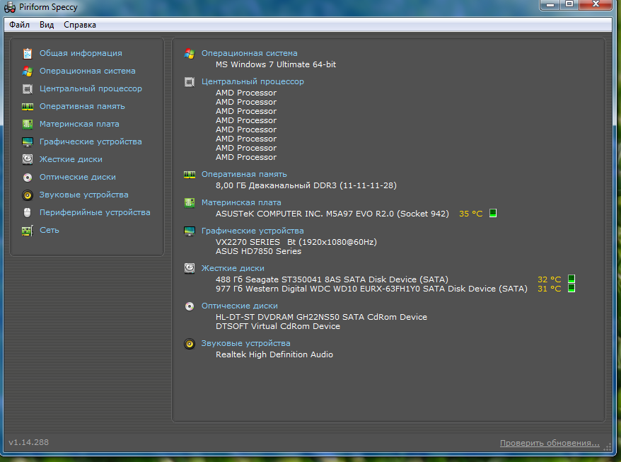

Попробуй ещё прогой Piriform Speccy

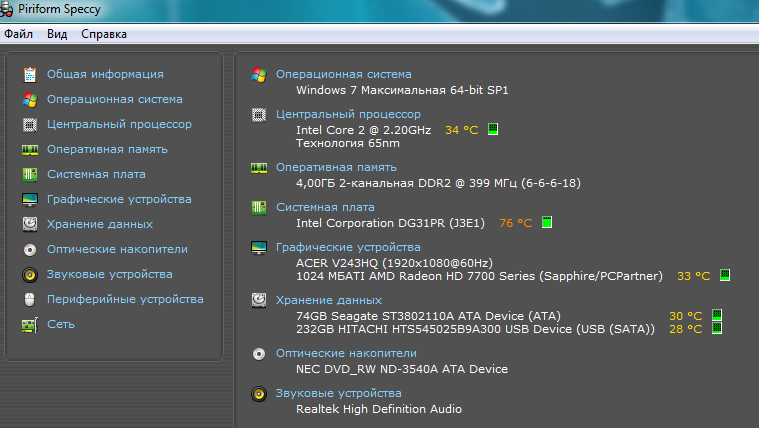

фигассе у вас сковородка.
на работе как то так
мне стоит беспокоиться , что температура почти как у трупа ? Smile)

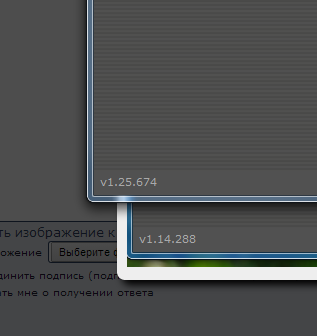

мои температуры почему? неотображаються температуры проца и видюхи?
.png
 Размер файла:  141.08 KB
 Просмотрено:  461 раз(а)
.png
СообщениеДобавлено: Вт 22-04-14 : 15-31    Заголовок сообщения: Ответить с цитатой
Поставь свежую версию проги.

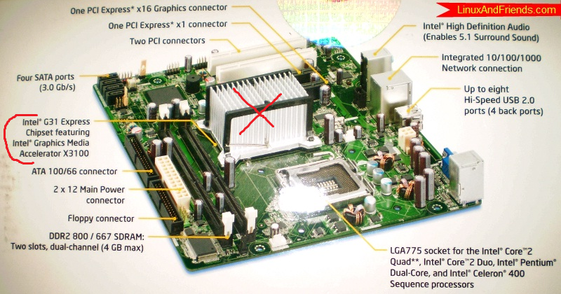

СообщениеДобавлено: Вт 22-04-14 : 15-51    Заголовок сообщения: Ответить с цитатой

Ну несколько месяцев уже работает без нареканий. Будет глючить-поменяем мамку. Ну а греется вот эта фигня:

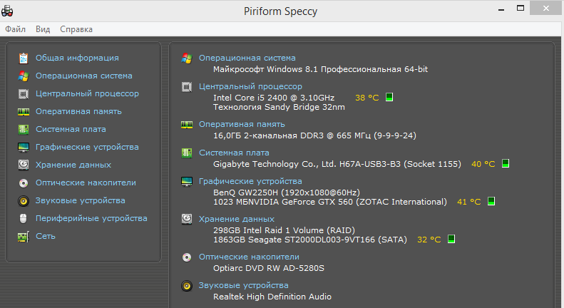

СообщениеДобавлено: Вт 22-04-14 : 17-00    Заголовок сообщения: Ответить с цитатой
дома погорячее

Bart_1993 писал(а):
Проблема с датчиком имхо. Такого быть не должно. 89 это очень много тем более для мп.
Разобрать, включить, посмотреть температуру в проге ну и щупать, если реально такая температура где то есть, найдете быстро
Речь о ноуте шла, или я чего то не понял?
P.S если по скрину то греется северник, они часто греются на бюджетных мп. Тем более если используется встроенный графон. Как вариант можно поставить обдув на радиатор 80*80 или поменьше вертуху можно присобачить.
Если не сделать нормальный охлад в перспективе грозит отвал моста.
