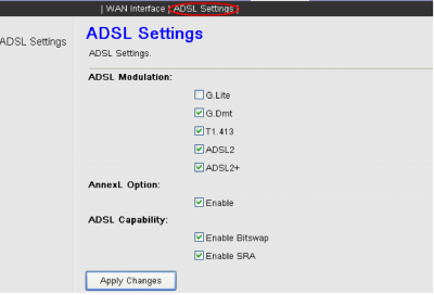

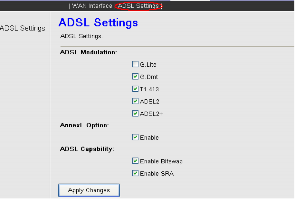

// настройка на скорость не влияет
Таки влияет
Если у вас Link не светится, то возможно у вас неправильно подключен телефонный кабель, а если Data не горит или горит красным, то скорей всего у вас сбиты настройки модема. Попробуйте зайти на модем.
Забить настройки согласно картинке:
ртк мордовия ))
 Размер файла:  56.33 KB
 Просмотрено:  468 раз(а)

СообщениеДобавлено: Пт 11-04-14 : 03-33    Заголовок сообщения: Ответить с цитатой
Все делал как на картинке..
Как оказывается такая проблема в данный момент и начало месяца у меня не одного... Что же там чудят???
sog
СообщениеДобавлено: Пт 11-04-14 : 09-50    Заголовок сообщения: Ответить с цитатой
картинки разные. та, которая от людей, встающих на модем - неправильная
