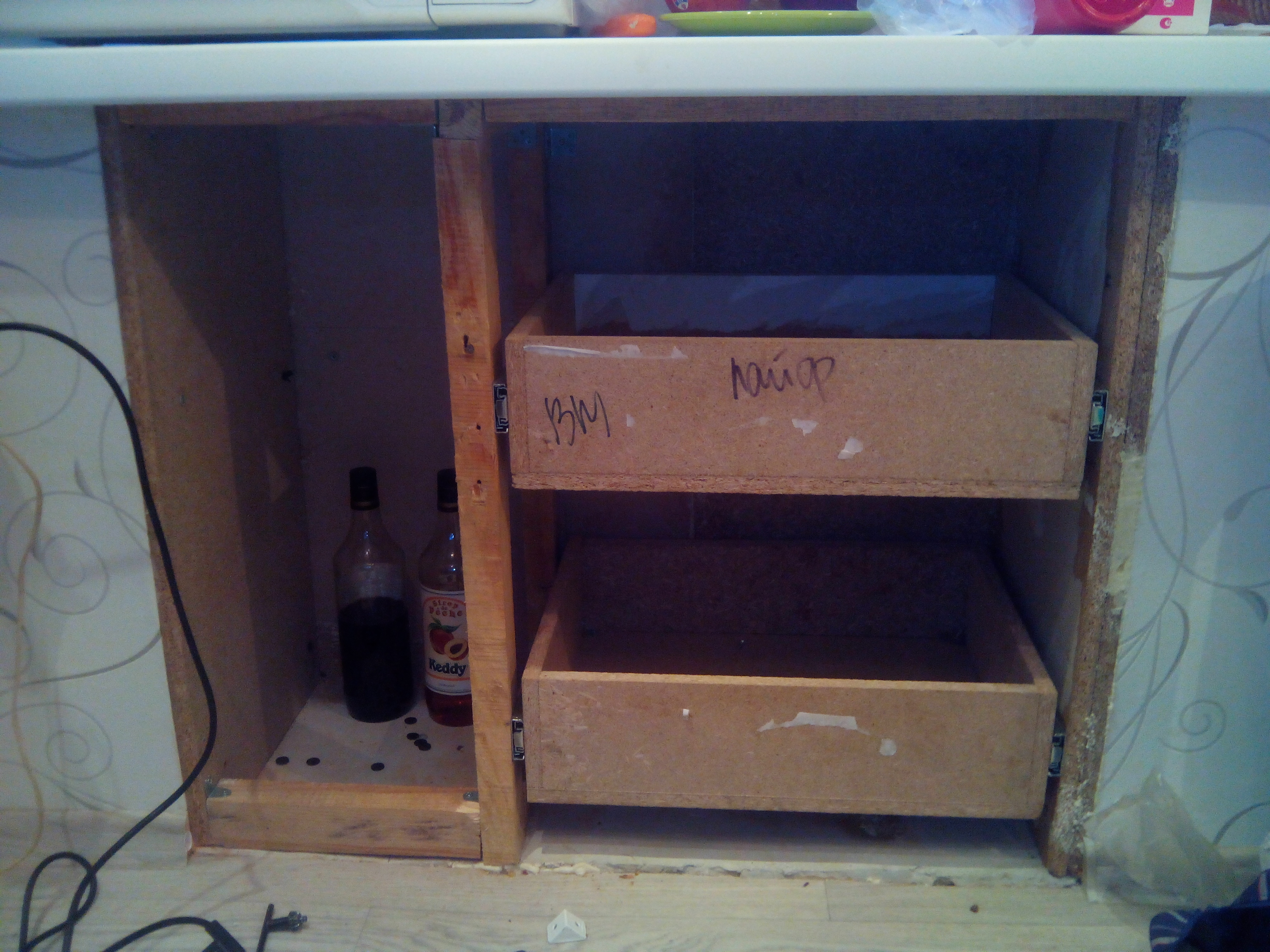

Привет. Есть задачка.
При ремонте выломал "хрущевский холодильник" и решил сделать выдвижные ящики.
Ящики приделал, катаются замечательно, доводчики работают.
Но чет не могу я совладать с электро-лобзиком, не получается идеально ровно выпилить фасады для ящиков. То по вертикали под углом получается, то вообще в бок уходит. А в ручную вообще нет желания пилить ДСП, т.к. ножовка тупая, сплошная мука. Да и ДСП потом приводить в божеский вид муторно.
Есть ли конторка которая на заказ изготовит фасад по нужным размерам (55х33см).
Сколько не искал - сплошные оптовики. Кто знает?

Прижми струбцинами что-то ровное и жесткое и вдоль этой направляющей потихоньку веди подошву лобзика.
Погуглил "ровный распил лобзиком". Там вообще советуют два правИла, 4 струбцины. Между ними зажимается подошва и никуда не денется, и пилку новую использовать.
Обязательно будут сколы. Если хочется без сколов то только фрезером подравнивать.

Вот и смысл от этих лобзиков, если нужно так дополнительно с бубном бегать вокруг материала?)
То что я напили уже - все без сколов пока-что) Только криво))

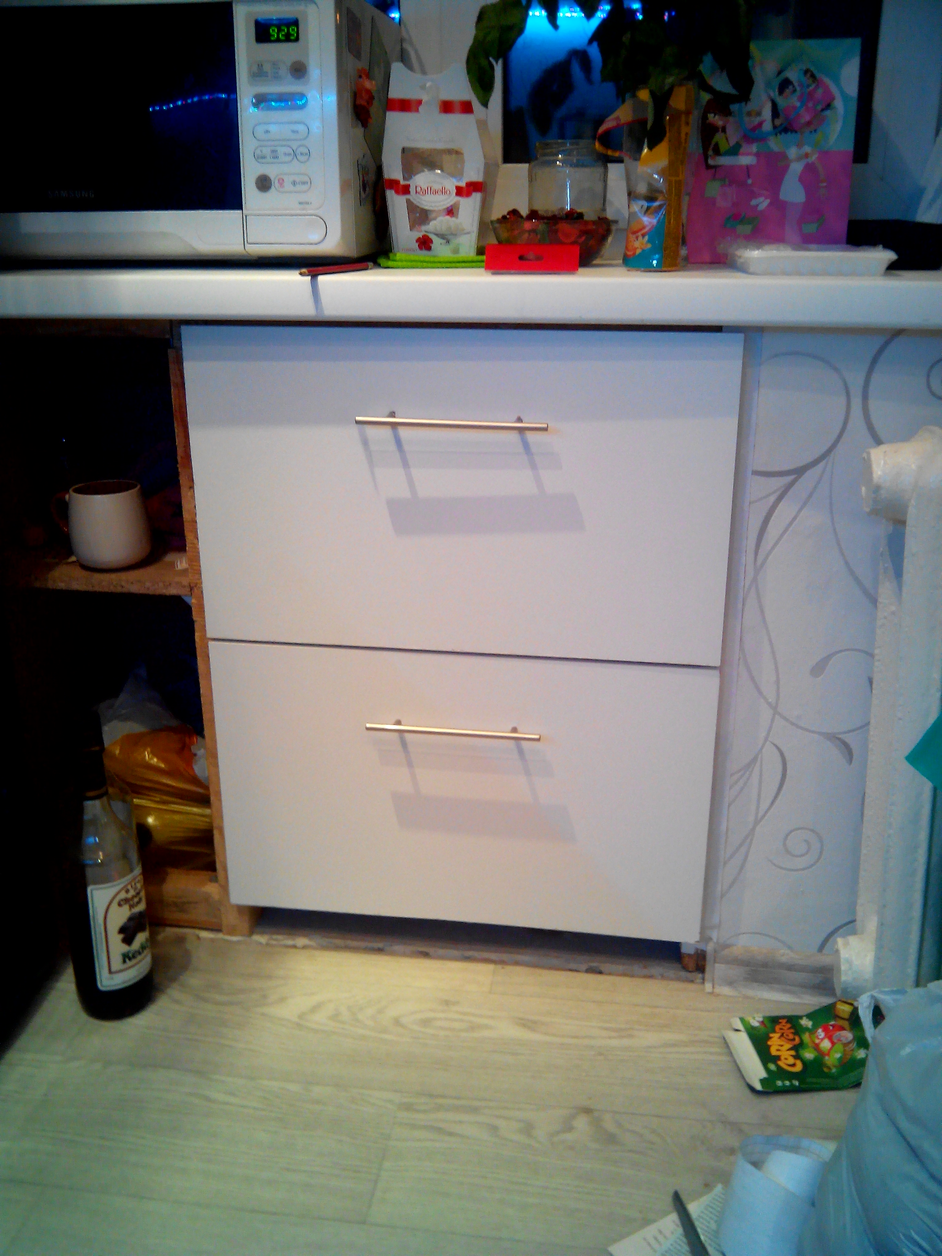

СообщениеДобавлено: Пн 10-03-14 : 21-27    Заголовок сообщения: Ответить с цитатой
В общем зашел в леруа в отдел кухонь.
Там сказали что фасады отдельно не делают.
Пошел дальше - продаются ЛДСП разных размеров, купил белый 1200х500, распилил на 2 нужных куска и готово)) И обошлось чуть больше 2 сотен.
Поеду еще куплю, только другого размера, сделаю дверку на рельсах.

СообщениеДобавлено: Ср 12-03-14 : 09-51    Заголовок сообщения: Ответить с цитатой
Может не в тему,но мне кажеться что дсп не лучший материал для данной конструкции.С одной стороны холодно с другой тепло,точка росы как раз в дсп получиться.Надолго не хватит,развалиться от влажности.

Вам только кажется, потому что:
1. Это ЛДСП (Ламинированная ДСП, к примеру, это плита, которая подверглась ламинированию. В отличие от обычной древесины такого рода плиты не страдают от трещин, пустот, в них нет сучков и они намного меньше подвержены влиянию гнилостей. Специальная обработка уберегает их от воздействия бактерий и грибков, делает более влагостойкими, менее восприимчивыми к огню, чем обычная древесина.
2. Дырка на улицу у меня запенена и заштукатурена, все стены тоже заштукатурены и заделаны ДСП ( ДСП окрашен), между ДСП и стеной слой монтажной пены. В итоге стены теплые, и от "холодильника" только название. Только пол в -30 прохладным становится. Так что перепадов температур там нет.
