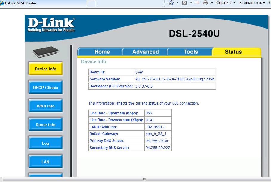

не получается установить прошивку 1.0.31
на 2540U A1 через IE выдается ошибка «Fatal error during image uploading»
Хотелось бы в последствии сделать вот это http://www.dlink.ru/ru/faq/257/1149.html
но на моем стоит 3-06-04-3Н все на английском help me

у вас устройство DSL-2540U_BRU и прошивки вам отсюда брать http://ftp.dlink.ru/pub/ADSL/DSL-2540U_BRU/Firmware/
от других они не подойдут у вас стоит V.3-06-04-3H00, последняя для вашего устройства V.3-06-04-2100 (скорее не последняя а разновидность) прошивки, так как я понял они не обновляют ее, а под разные Annex-ы пишут.

СообщениеДобавлено: Пн 24-02-14 : 16-51    Заголовок сообщения: Ответить с цитатой
похоже одна из этих ..
вот полный текст
P/N:ISL2540UBRU0.A1G
H/W Ver: A1
F/W Ver RU 3-06-04-1800
