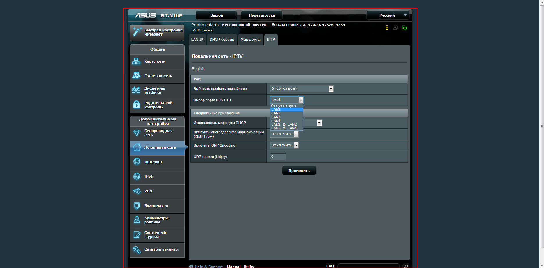

Приветствую! Может повторюсь, но хотелось бы до конца удостовериться! Есть ДСЛ модем Интеркросс 5633 е однопортовый, настроен в режим Bridge к нему сетевым кабелем подключен Asus RT-N10P, а от него к пк по ethernet кабелю. Интернет на пк работает, вот вопрос: если подключить к роутеру приставку IPTV будет ли она работать??
// только если в роутере есть функция TV-Port (STB-Port) для указания конкретного порта для телеприставки с прямым мостом
// в противном случае - нет, от портов с интернетом приставка работать НЕ будет
Вот такое есть
// похоже
