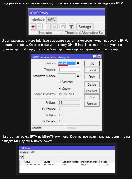

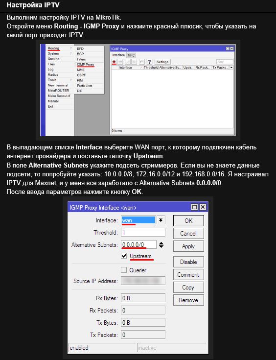

Помогите пожалуйста настроить оборудование для просмотра IP TV на компьютере.
Поменял роутер Dir-300 на Microtik RB951G.
Интернет работает. Программа передач в плеере(IP TV Player из дистрибутивов с этого сайта) обновляется. (С Dir-300 IP-TV показывало, на компьютере ничего не менялось)
На роутер залил пакет мультикаст соответствующей версии.
Задал параметры по инструкции (картинки во вложении).
В итоге пакеты так и не забегали по последнему пункту инструкции.
Может быть есть специфика настройки?
какую альтернативную сеть указывать в настройках upstream
Заранее спасибо за помощь
// это на картинках у тебя инструкция для нормальных провайдеров, а у Ростелекома PPPoE
// у тебя WAN это PPPoE, нужно создать второй фальшивый интерфейс со взятым из воздуха статическим ip и на него igmp proxy и маршрут мультикаст-пакетов зарулить
// гугли mikrotik iptv pppoe, если такое вообще есть в природе
Поискал ради интереса, чёт всё не просто как-то с Микротиками...
Главное там было, что "Iptv заработало только когда при настройке routing igmp-proxy указал интерфейс не lan а all, после этого автоматом добавился bridge-local" - может поможет?
