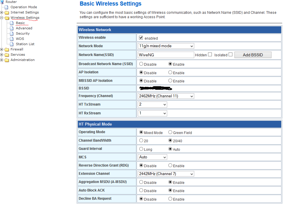

подключаюсь к соседскому Acorp WR-300N (версия без USB) на 150мбит без проблем.
попробуй также настроить роутер:
 Размер файла:  62.07 KB
 Просмотрено:  460 раз(а)

СообщениеДобавлено: Вт 4-02-14 : 03-28    Заголовок сообщения: Ответить с цитатой
Нет не помогло, скорость как была 54 мб/c так и осталасьSad с прошлым маршрутизатором у меня была скорость 150 мб/с
Kivin248
СообщениеДобавлено: Вт 4-02-14 : 07-24    Заголовок сообщения: Ответить с цитатой
kirill_92 писал(а):
А какой у Вас в настройках стоит стандарт ВиФи? Для 150-ти должен 802.11n, если ниже -150 не получите...
kirill_92
СообщениеДобавлено: Вт 4-02-14 : 13-58    Заголовок сообщения: Ответить с цитатой
802.11n, он вообще не подключается, выдаёт ошибку(
avarking
СообщениеДобавлено: Вт 4-02-14 : 14-18    Заголовок сообщения: Ответить с цитатой
попробуй с другого вайфай адаптера подключиться.
