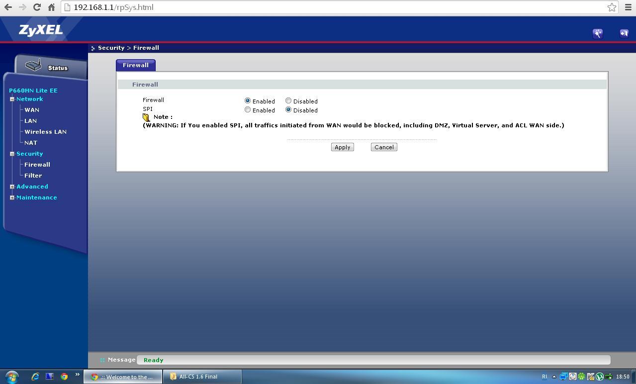

А почему у меня в меню в разделе Firewall ВОТ ТАК и нет никаких вкладок как в примере по ссылке? Там же в основном фаерволл надо будет настраивать...и как тут настроить? Галочки пробовал менять-ничего не происходит

блин ну помогите пожалуйста. мой модем отличается от тех что были выложены в инструкции-они даже настраиваются по-разному. у меня нет пункта firewall например...точнее он есть но настроить его НЕВОЗМОЖНО-там нечего настраивать-две галочки enabled и disabled и все
// не надо фаервол настраивать
СообщениеДобавлено: Вс 5-01-14 : 22-49    Заголовок сообщения: Ответить с цитатой
Тебе же красный написал NAT - Port forwarding
Слева жми NAT - потом - Port forwarding
там и есть проброс портов. А ты жмёшь Security - это ненадо. типо так:

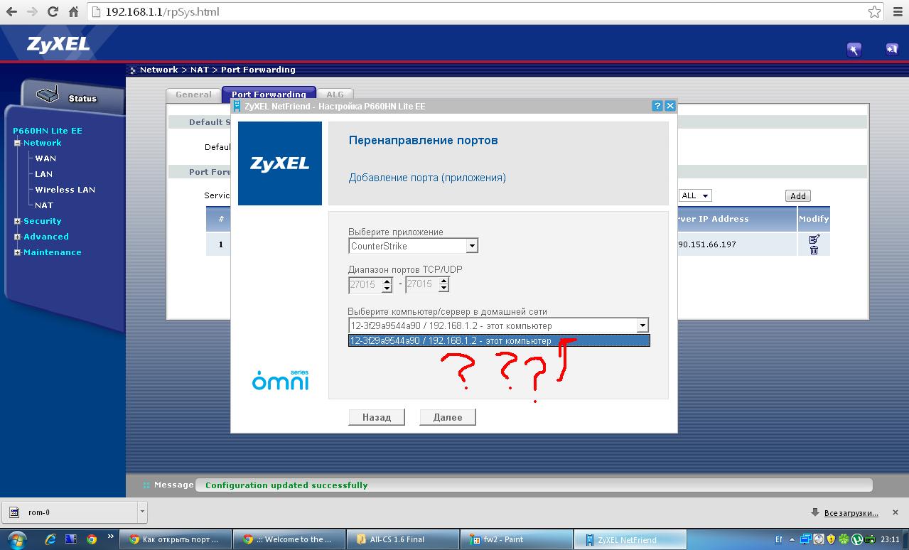

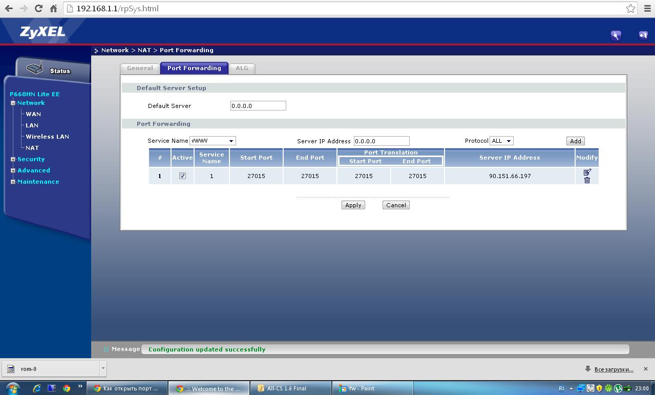

это понятно. я именно так и сделал. но вот только в настройках сервера cs (батник) либо ничего не должно быть прописано, либо должен быть прописан ip компа (192.168.1.2), иначе сервер просто не запустится. т.е. при запуске сервер имеет ip моего компа (192.168.1.2), и, как я понимаю, в результате чего когда сервер добавляешь в избранное (в контре) мой сервер высвечивается так (192.168.1.2 <not responding> ping 0). Я так понимаю, что, по логике, в настройках сервера должен быть прописан внешний ip (90.151.66.197). прописываю-результат Couldn't allocate dedicated server ip port 27015. хотя проброс уже сделал, и даже на всякий случай в netfrende проделал операцию по пробросу. правда и там он мне показал что проброс порта 27015 возможен только на ip компа! вопрос-почему? и как же все таки бороться с нетфрендом и вообще со всем этим?
p.s: и еще...в port forwarding 90.151.66.197 я поставил протокол UDP

СообщениеДобавлено: Пн 6-01-14 : 09-10    Заголовок сообщения: Ответить с цитатой
ты сам у себя потом порт не проверишь. Надо чтобы другой кто с другого компа проверил. А мапить порт надо на 192.168.1.2, или какой там у тебя... Ну а извне тебя будут видеть уже как 90.151.66.197:27015
ПыСы На втором скрине неправильно.

с портами вроде решил. открыт порт на 27015 с ip 192.168.1.2. в нете нарыл что чтобы сервер работал и показывал внешний ip в кс-ке, нужно переставить модем в режим моста-сделал. запустил сервер, позвал друга-он приконнектился без проблем. однако когда сервер добавляем в избранное высвечивает 90.151.66.197 not responding ping 0, и приконнектиться через меню нельзя. только через консоль. сервер так же не добавляется ни в один мастерсервер-пишет "Сервер выключен или меняет карту. Попробуйте добавить сервер позднее", хотя серв работает иприконнектился человек с другой части страны. по сути мне осталось только решить проблему с нот-респондом (сервер не отвечает). может быть у вас есть какие то идеи? кто нибудь с этим имел дело? не бросайте меня Cry

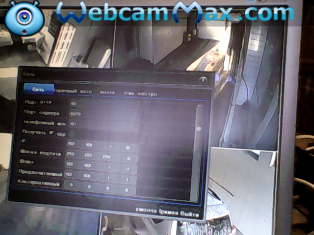

ПРИВЕТСТВУЮ ВСЕХ.Помогите с подключением видеорегистратора через роутер P660HN Lite EE.куда и чего надо прописать в роутере чтобы удаленно заходить в регистратор.IP статический куплен у провайдера.
