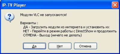

Имеется XP SP3, админский и обычный (Пользователи) аккаунты.
Установил последний плеер с его сайта, под админом. Всё работает.
Выхожу, захожу под обычным пользователем - см. картинку, "модули VLC не запускаются"
Как победить?
// выполнить в консоли от администратора
// cacls.exe "C:\Program Files\IP-TV Player" /grant Пользователи:R /t
// проблема в наследованием прав специфична для XP, в аналогичной ситуации на Vista/7/8 всё работает
