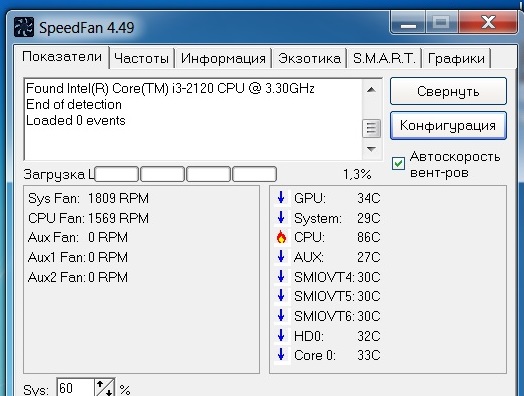

Проверил в SpeedFan он показывает ЦП температура 80 гр , пофиг я почистил все , сменил пасту на охлаждении ЦП . SpeedFan так же и гонит что 80 гр температура , фирменная улита ASUS показывает совсем другое в Биосе тоже температура в норме у ЦП .
Куда копать , в чем может быть причина зависания ???

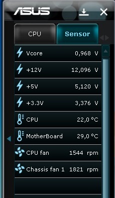

Поставил я для нее улиту ASUS Smart Doctor ,поставил в настройках опцию защита от перегрева ( хз как она работает ) .
Посмотрел текущая температура в районе 35 .
До скольки у нее температура работы , без подвисаний , где то 60 ?

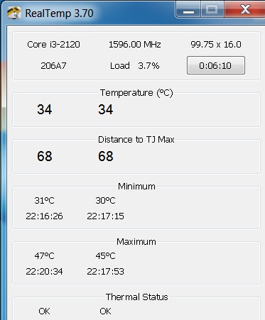

Поставил RealTemp , вот что он показал

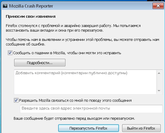

Кстати найдена возможная причина , всей это темы , мозила . Он вообще навернулся , не открывается , перезапуск и переустановка не помогает вот такое сообщение выдает . Блин , я так привык к мозиле , от гугл хром глаза устают сильнее почему то
