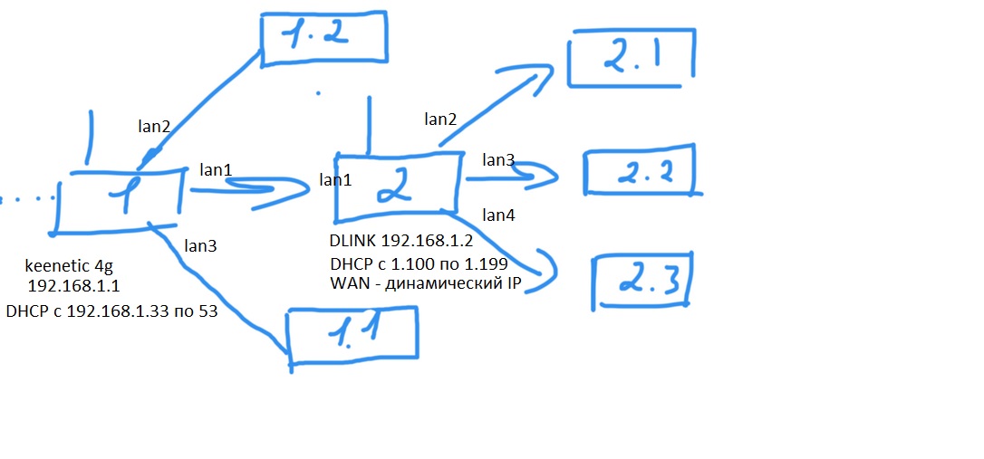

Запутался вконец, нужен совет.
Вот самопальная схемка
Роутер 1 (192.168.1.1) раздает интернет трем устройствам - 1.1, 1.2 и 2, образуя локальную сеть.
Роутер 2, подсоединенный к роутеру 1, раздает в свою очередь интернет и локалку трем устройствам - 2.1, 2.2, 2.3 (сетка 172.25.0.1).
Как подключиться к общим сетевым ресурсам устройств первого роутера, обращаясь с устройства второго роутера? |

1) указать маску подсети
2) ходить по IP из сети 2 в сеть 1 но не наобород |

Мы на работе подключили вот так
Настройки роутеров заводские кроме IP DLINK-а. Все друг друга видят, все друг к другу ходят.
Интернет с 3G модема. |

Проблема в том, что в данном случае роутер2 деревянный и не позволяет настроить раздачу сети в 192.168.х.х. DHCP только в 172.25.х.х
| Arkan писал(а): |
| 1) указать маску подсети |
На два хоста что ли?
| Arkan писал(а): |
этой фразы вообще не понял. |

| Маршрут прописать надо устройствам 2.1, 2.2, 2.3, чтобы в подсеть устройств 1.1, 1.2 и 2 шли через роутер 1, а уж роутер 2 пакеты направит ему, т.к. роутер 1 у него наверное шлюзом указан. |

| А зачем второй роутер именно вообще? |
Richard Ferlow Гуру
я собственно к чему - на свитч нельзя оборудование заменить?
еще можно в роутере 2 отрубить dhcp и тот провод что в wan воткнут воткнуть в lan порт и тогда будет одна сеть без заморочек с роутером 1 |

поддерживаю. зачем 2 подсети городить? |

Вопрос был скорее академического характера.
При возможности проверю советы на практике. |
