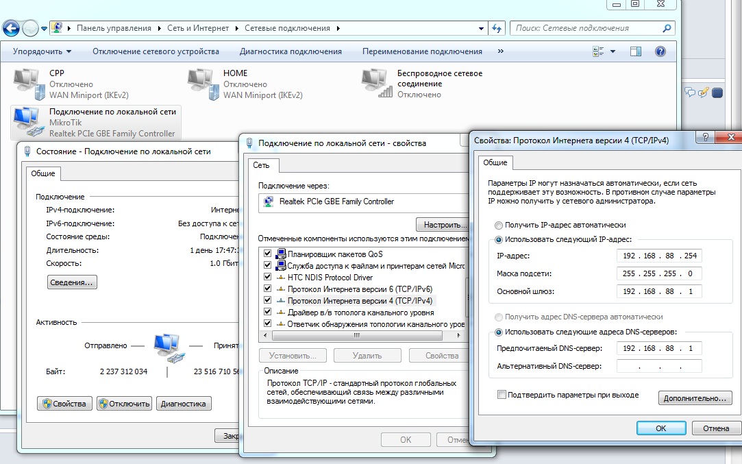

давно не юзал 8ку, но вроде там все также.
заходишь в панель управления > центр управления сетями > изменение параметров адаптера
в свойствах сетевой карты смотришь текущие настройки сети (IP-адрес, маска подсети, шлюз и DNS), и эти же настройки вбиваешь вручную в свойствах IPv4.

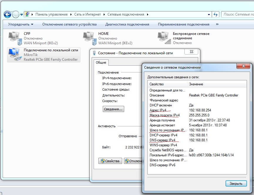

кстати, в момент пока сеть "неопознанная" - настройки какие-то у сетевухи есть? их можно посмотреть в состоянии подключения
и если настройки есть - до роутера пинг то долетает?

Richard Ferlow Гуру
Rastvoritel
ты посмотри в состоянии "неопознанная" какие ip маска и прочее у нее
дрова я бы посоветовал самые новые найти. |
