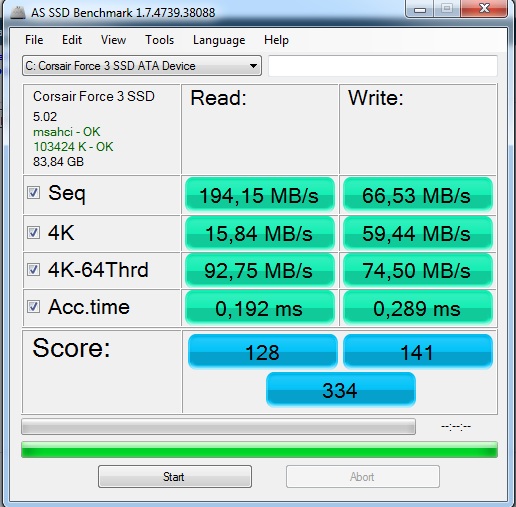

После переустановки семерки такая бяда приключилась.
В биосе все выставил
прошивка диска последняя
парагон говорит что все ок

Где низкая скорость то? Ну 4К чтение странное какое-то, а в остальном более-менее.
Вот, например, результате теста этого или подобного ссд из гугла:
Как видно, результаты мало чем отличаются, так что всё с этим ссд нормально вполне.

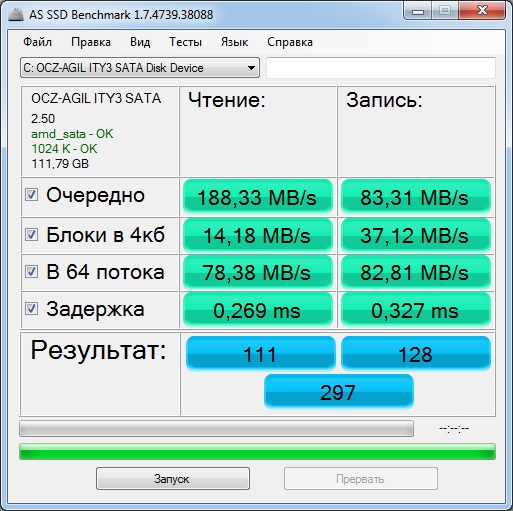

Вот мой результат, еще более печальный Smile
 Размер файла:  95.73 KB
 Просмотрено:  175 раз(а)

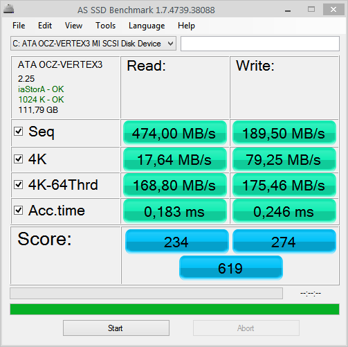

Что-то тало у вас. Вот мой некроссд СОЛИД 2, который даже на момент покупки 3 года назад уже не выпускался:

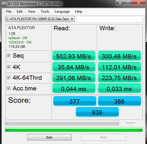

Коль пошёл пиписькомер, то вот:

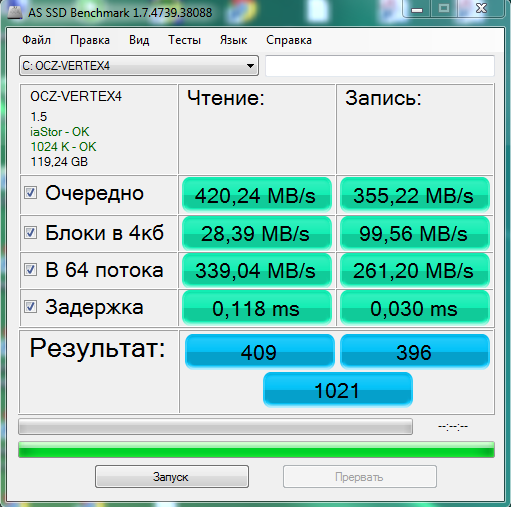

И всё равно у всех чтение 4К ниже, чем у меня Trollface
