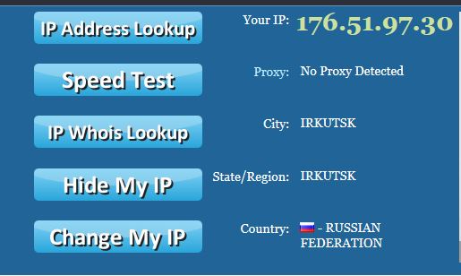

И, в догонку, еще вопрос. Я - в новосибирске. Как так мой IP определился иркутским? Под столом!
 Размер файла:  34.33 KB
 Просмотрено:  585 раз(а)
