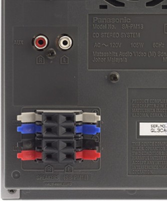

Доброго времени суток, посоветуйте колонки под такой разъем. Или родные может у кого есть! Smile
 Размер файла:  29.49 KB
 Просмотрено:  337 раз(а)
Последний раз редактировалось: TuIIoK (Ср 21-05-14 : 22-06), всего редактировалось 1 раз

Этот разъем называется "откуси кусачками разъем, зачисти провода и подключи" бери любые понравившиеся пассивные колонки

Странный какой то разъем , по идее на 4 колонки , но это стерео система , там было 2 колонки . Т.е на одну колонку , по 2 провода , это какая то фирменная фишка.

Тоесть такие свиньи подойдут?
Нет не подойдут .
1 Они активные , вам нужны пассивные
2 У каждой колонки sven 20 вт *2 = 40 , у вас усилитель в этом центре , вроде как 50 ватт на канал , всего 100 вт . Колонки родные по крайней мере по 50 вт каждая исходя из мануала .

Дороговато получается на пассивках выехать... А если вариант подключения через мини джек к выходу на наушники ?)
Колонки две. Просто это соединение типа Bi-Amp (раздельно подключается высокочастотные и низкочастотные динамики на каждой из колонок). У Panasonic это фишка, да. У меня была очень похожая система, тоже от Panasonic.
Если подключать к этой системе другие колонки, то нужно делать подключение аналогично родным: ВЧ отдельно, НЧ отдельно. Иначе качество и работоспособность не гарантируется.
СообщениеДобавлено: Вс 6-10-13 : 23-55    Заголовок сообщения: Ответить с цитатой
Это если SC-PM18, а на фото SA-PM18 30Вт по 15 на канал. Не?

sb-pm 18 вот такие колонки. Есть современные аналоги? Мб б\у найду.
