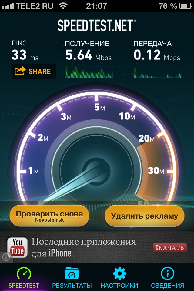

MaddyMad
СообщениеДобавлено: Вт 3-09-13 : 21-10    Заголовок сообщения: Ответить с цитатой
Подключил к терминалу вай фай, скачал спид тест на телефон - тоже самое.
http://www.adslclub.ru/upload/img/2013-09/03-18093353614.jpg
// проблема на сетевом, а не транспортном уровне, т.к. встречалась и на ETTH когда GPON вообще не было, менять терминал и т.д. бесполезно, только методично долбить ТП пока не дойдёт до нужных людей
Kivin248
СообщениеДобавлено: Вт 3-09-13 : 21-19    Заголовок сообщения: Re: Разрывы + практически отсутствие исходящей скорости Ответить с цитатой
MaddyMad писал(а):
Интернет Gpon, 2 года было все отлично, почти неделю аплоад - 0,01 мегабит, иногда 0,05, понимаю что это не нормально, входящая скорость в норме, 062 прислали мастера, заменили терминал - проблема осталась.
Сказали позвонят - пока тишина.
Что это может быть?
Было такое лет так ... назад... Одна конторка "словила" троянчика, который тупо куда-то выкачивал содержимое дисков... И именно страдал при этом аплоад
MaddyMad
СообщениеДобавлено: Вт 3-09-13 : 21-35    Заголовок сообщения: Ответить с цитатой
Ну при таком раскладе на телефоне бы вряд ли наблюдалось тоже самое....
Kivin248
СообщениеДобавлено: Вт 3-09-13 : 22-10    Заголовок сообщения: Ответить с цитатой
В принципе да, но, при системном подходе, нужно рассматривать все варианты...
Например, основной комп "забивает" исходящий канал, тут уж, телефон, не телефон, upload-а нету, и делайте выводы...
вот если комп и все остальное вырубить, оставить модем-роутер, и чем-нибудь "чистым" проверить (тот же самый телефон, ноут и т.д.), тут будет яснее..
P.S. Кстати, про тот случай, тогда у них был помегабайтный тариф (решили съэкономить), в тот раз счет за инет зашкалил раз в 10... Smile
MaddyMad
СообщениеДобавлено: Вт 3-09-13 : 22-36    Заголовок сообщения: Ответить с цитатой
Комп выкл, сижу с айфона на спид тесте тоже самое, в iOS троян- очень вряд ли.

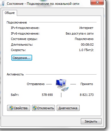

MaddyMad
СообщениеДобавлено: Вт 3-09-13 : 22-49    Заголовок сообщения: Ответить с цитатой
Вот что 7 минут включенного компа
http://www.adslclub.ru/upload/img/2013-09/03-19493438267.jpg
Epsilon
СообщениеДобавлено: Ср 4-09-13 : 12-23    Заголовок сообщения: Ответить с цитатой
Спидтест - сферический конь в вакууме.
В том смысле, что он может и показывает прикольные цифры, но что они дадут в реальной жизни - вопрос.
Популярный торрент ещё куда ни шло, но с оговоркой про локальных пиров
Epsilon
СообщениеДобавлено: Ср 4-09-13 : 12-24    Заголовок сообщения: Ответить с цитатой
1:10...1:20 - нормально

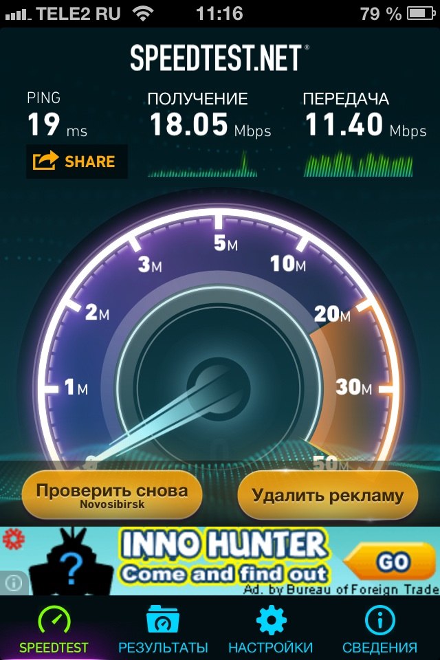

MaddyMad
СообщениеДобавлено: Пт 6-09-13 : 11-16    Заголовок сообщения: Ответить с цитатой
Сегодня позвонили из ТП, сказали что заменили оборудование (у себя) и попросили померить скорость, выложить куда нибудь файлик, скорость нормализовалась.
Проблема решена.
Было - http://www.adslclub.ru/upload/img/2013-09/06-08200930970.jpg
Стало - http://www.adslclub.ru/upload/img/2013-09/06-08182753255.jpg
