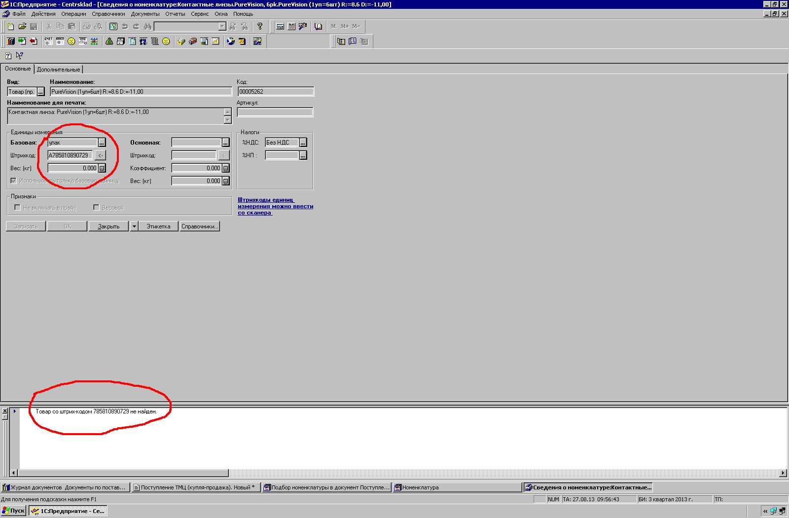

Ситуация в следующем.
Я работаю в компании, которая всю складскую работу делает "руками" в 1с. Я решил как то автоматизировать это дело, и приобрел беспроводной сканер штрих-кода. Кое как я смог его настроить, потому что мы работаем в 1с в терминале, к которому мы подключаемся. Сам терминал находится у нас, но доступа к нему у меня нет, все запаролено.
В общем сканер я настроил, все работает, НО что получается на самом деле:
Штрих код на товаре в виде 733905810350, а в 1с А733905810350
и когда я считываю его, то в 1с он его не находит( Возможности убрать эту "А" перед цифрами у меня нет(
Как можно справиться с последней бедой?
Спасибо!!

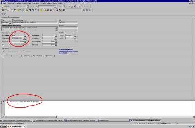

СообщениеДобавлено: Вт 27-08-13 : 10-11    Заголовок сообщения: Ответить с цитатой
A7
Получается наоборот, эта буква в 1с есть, а на штрих коде по факту ее нет и сканер сканирует без нее) и получается номера не совпадают)
Вот скриншот)

Marty.nsk
СообщениеДобавлено: Вт 27-08-13 : 12-13    Заголовок сообщения: Ответить с цитатой
3 варианта, 1. Используй навыки программирования и вырежи букву из всех ШХ или скачай обработку. 2. Порыть настройки сканера, если таковые имеются, добавлять префикс к ШХ. 3. Изменить обработку поиска или в момент получения данных со сканера дописывать префиксом букву А.
