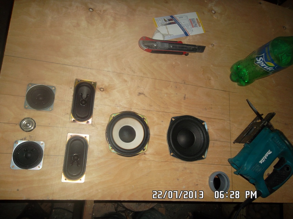

итак . поразмыслив выдался свободный вечер не купив фрезер занялся дело взяв лобзик и на первых парах вышло вот что . будем сражаться дальше. нужно искать теперь еще шумоизолятор для обклейки их внутри. не знаю что будет это еще ватин или клейкая изоляция типа прорезиненная .
одним словом фото .
все только от того убить немного досуга к хиэнд пока долеко вояем из чего есть как звучать будет интересно)))
строго не судите я не мастер колонок .

Овалы - открытые ведь? - минус, да и лишние они.
ФИ если в таком виде оставишь - минус
Лёх давай мне мастерскую. я тебе с расчётами, всё по феншую забабахую Smile
Я бы корпус поделил, один мидбас сделал бы в ЗЯ, другой с ФИ.
ps по окончанию работ - красиво получается покрасить коричневым грунтом, сверху тонко, с пропусками побрызгать чёрным спреем, и яхтным(рояльный хер найти) лаком покрыть.
СообщениеДобавлено: Пн 22-07-13 : 18-52    Заголовок сообщения: Ответить с цитатой
сам все сам. ))) корпус будет поделён . я не силен в звуке но хочу попробовать сам. Спасибо Артем . динамики не куда не денутся если не чего не выйдет тогда поеду к тебе )))

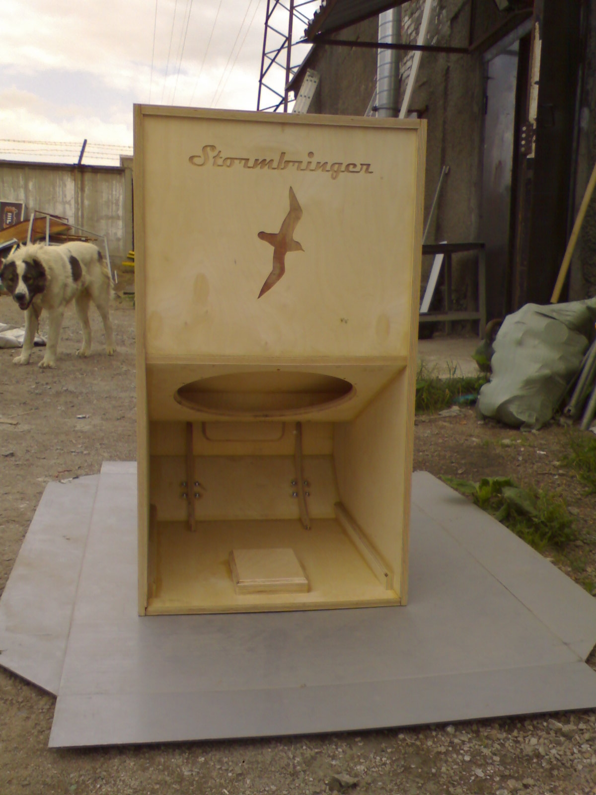

СообщениеДобавлено: Пн 22-07-13 : 23-49    Заголовок сообщения: Ответить с цитатой
JASJAS
нет не больше, вот фото незаконченной конструкции (не хватает некоторых распорок), расчётная масса в районе 70 кг

Всё равно МУЖЖИК!! Внушаеть! А голова какая?
navuhudonosor
СообщениеДобавлено: Вт 23-07-13 : 00-07    Заголовок сообщения: Ответить с цитатой
JASJAS писал(а):
А голова какая?
местного завода... восемнашка 800, правда она в это оформление нифига не подходит, мотор слабоват, и ход маловат, мотор хоть немножко подниму магнитами, а ход как следствие уменьшится, ну и не наваливать много.

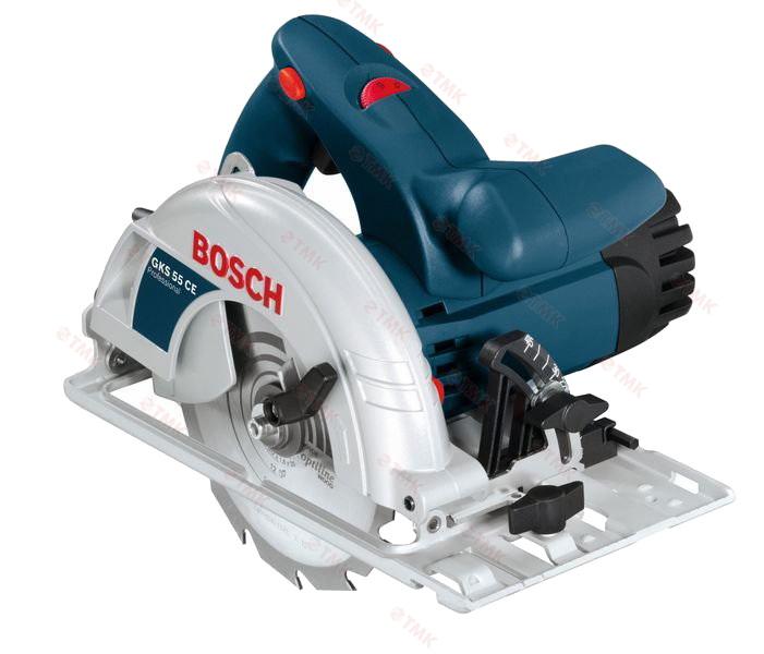

что есть мартышка??
djlab
СообщениеДобавлено: Вт 23-07-13 : 07-58    Заголовок сообщения: Ответить с цитатой
SpeedWay
дисковая пила, ручная циркулярка.
СообщениеДобавлено: Вт 23-07-13 : 09-23    Заголовок сообщения: Ответить с цитатой
SpeedWay писал(а):
что есть мартышка??
