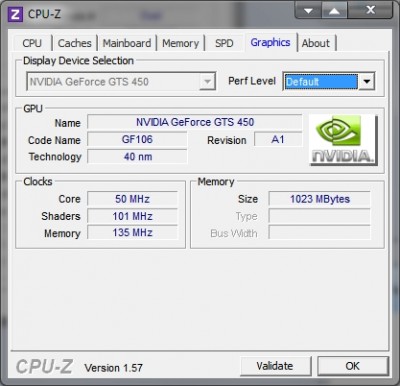

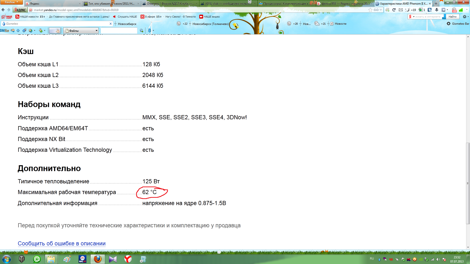

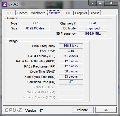

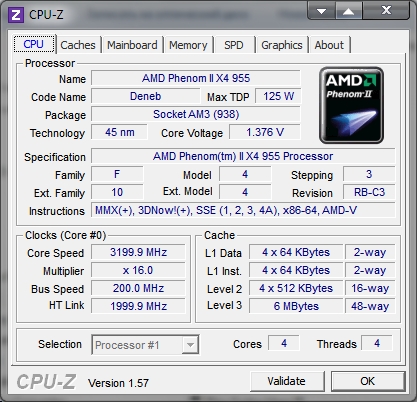

Бывает раз 2 в недельку. Играешь или сидишь читаешь форум и вдруг бац мышь замирает клава тоже не реагирует помогает только ресет.
заново загружается комп смотришь температуру коре и цпу 60 градусов и падает потихоньку.
получается комп стопорится из-за перегрева?
термопасту менял раз 5 и тонко мазал на проц и толсто=)
 Размер файла:  101.68 KB
 Просмотрено:  365 раз(а)
 Размер файла:  92.19 KB
 Просмотрено:  379 раз(а)
 Размер файла:  148.96 KB
 Просмотрено:  378 раз(а)

В биосе стоит защита от перегрева ЦП. Наверное на 65 поставлена, увеличь просто до 75 или больше.

Я заметил по скринам , что видео nVidia и сразу вспомнил , была у меня точная такая же тема , из за драйверов видеокарты . И соответственно вопрос , драйвера на видео карту сейчас установлены самые последние ? Попробуй другую версию драйверов скачать и поставить , мне помогло

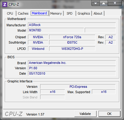

если что у меня вот такая мать.

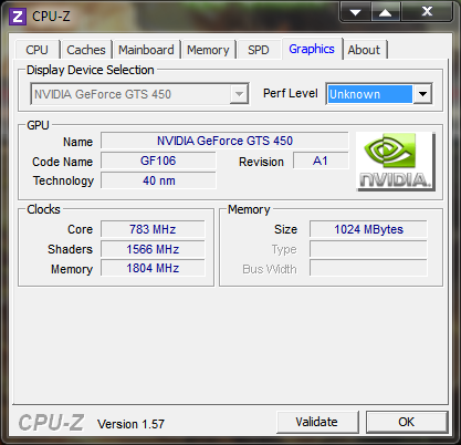

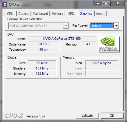

а меня смущают частоты на видео, слишком уж маленькие для GF 4хх
dim2
СообщениеДобавлено: Ср 10-07-13 : 20-12    Заголовок сообщения: Ответить с цитатой

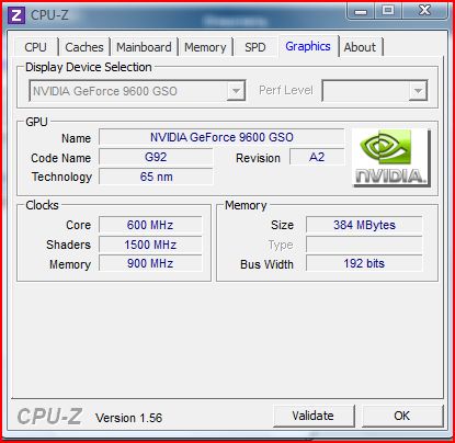

Для сравнения
P.S Ширина шины у тебя почему то не показана.
Tarucco
СообщениеДобавлено: Чт 11-07-13 : 21-34    Заголовок сообщения: Ответить с цитатой
так лучше?
