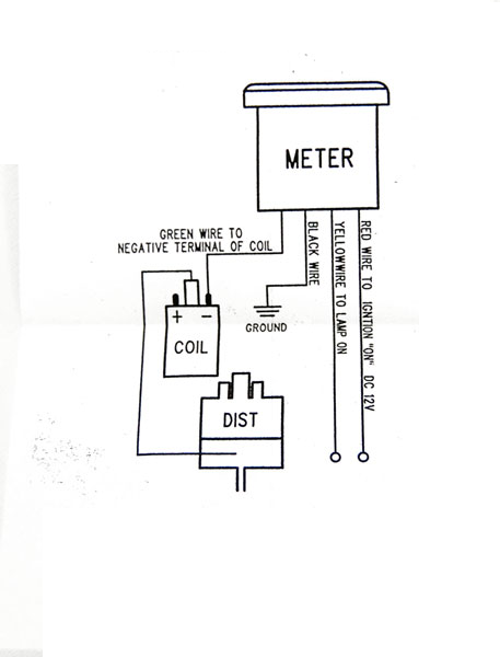

kc_duke
СообщениеДобавлено: Чт 13-06-13 : 15-58    Заголовок сообщения: Ответить с цитатой
echo
Сигнальный на управляющий минус катушки подключил? Ничего не перепутал?
Примерно вот так должно быть. Можно еще попробовать стабилитрон вольт на 15-18 на провод идущий от катушки к тахометру нацепить.

echo
СообщениеДобавлено: Чт 13-06-13 : 16-11    Заголовок сообщения: Ответить с цитатой
kc_duke писал(а):
echo
да там три провода, зеленый на минус катушки, красный на питание и черный на массу. Он показывает фигню оборот от 5000 до 8000, хотя на холостых машина работает. Если провод от катушки убрать, то сразу обороты не показывает. Пробовал провода менять местами ( может китайцы напутали чего) нифига не работает по другому.
