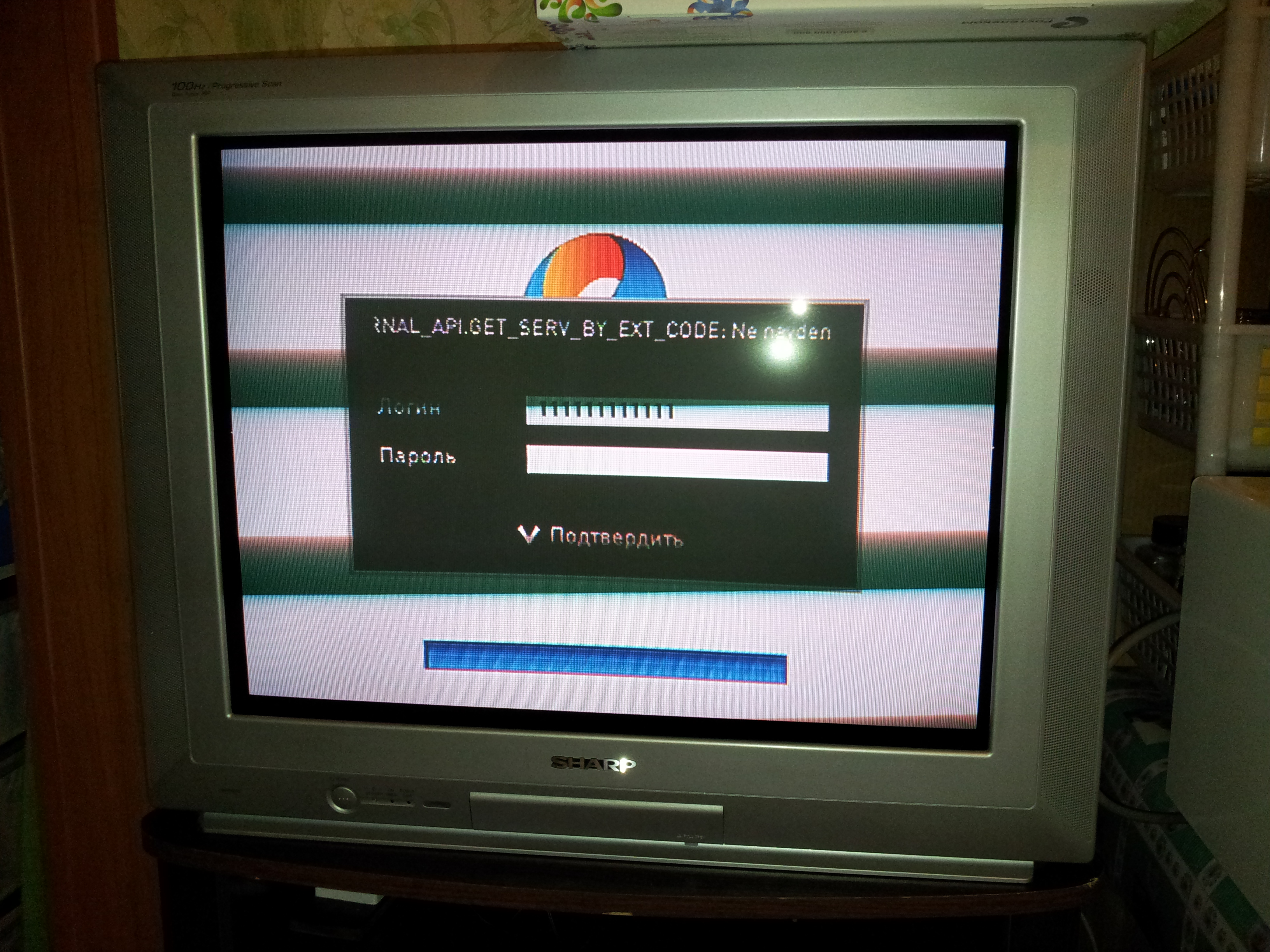

После смены приставки не проходит регистрация приставки в сети.
Звонил кучу раз в техподдержку. Они несколько раз перепроверили логин и пароль, проверили порты роутера, проверили МАК-адрес и заводской номер приставки - все правильно и вроде все должно работать. После этого в техподдержке начали говорить про какое-то обновление баз данных. На следующие сутки, когда все возможные базы уже должны обновиться, в техподдержке стали вспоминать какого-то гипотетического "админа", который единственный может что-то сделать. Получается в такой большой и солидной компании как Ростелеком нет дежурного "админа", который может разрешить проблемы в нерабочее время? Телевизор не работает с 8-го мая.
Прилагаю фотку с экрана телевизора с сообщением об ошибке, которое возникает при попытке зарегистрировать приставку в сети.
