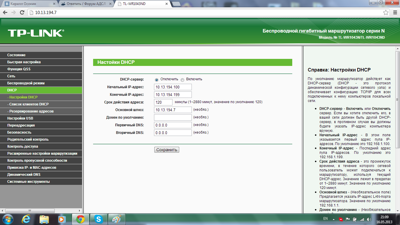

не могу настроить FTP сервер, TL-WR1043ND подключен к gpon через lan
kirill_92
СообщениеДобавлено: Чт 16-05-13 : 21-10    Заголовок сообщения: Помогите настроить FTP сервер на TL-WR1043ND Ответить с цитатой
Настроен через LAN, в WAN кабель не вставлен
// так и мапь порт в GPON-терминале, а не в роутере

kirill_92
СообщениеДобавлено: Чт 16-05-13 : 21-36    Заголовок сообщения: Re: Помогите настроить FTP сервер на TL-WR1043ND Ответить с цитатой
это я делал, все равно не заходит через интернет
// или плохо сделал или фаервол в windows не настроил или ещё что
FTP сервер встроеный в роутере, к нему подключен жесткий диск

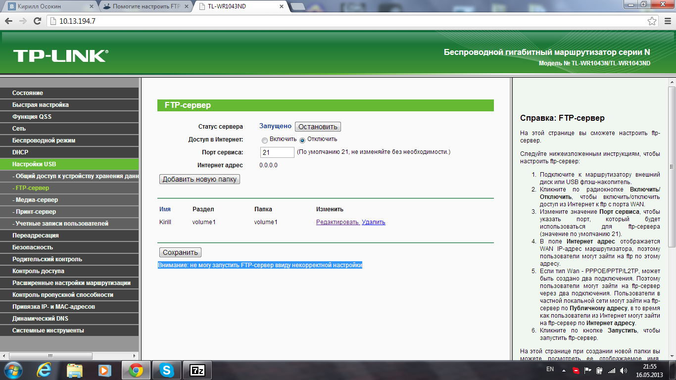

вот

nic_25
СообщениеДобавлено: Пн 20-05-13 : 11-07    Заголовок сообщения: Ответить с цитатой
kirill_92 писал(а):
а как можно настроить?
Выход с терминала втыкаешь в WAN порт 1043... у 1043 на WAN выставляешь все также как будто это обычный комп (прописываешь IP, шлюз, DNS)... Получится примерно так:
C пробросом портов надо играться... в свое время по работе с UG помню, что была разница в пробросе NAT и так называемым Port-mapping...
Для начала можно тупо попробовать пробросить NAT-ом 20 и 21 порт и на 1043 и на терминале.
P.S. И на втором скрине - "доступ в интернет" я думаю надо включить... При такой настройке в поле "Интернет адрес" теоретически должен появиться 192.168.0.2 и FTP должен стать доступным минимум для машин, подключенных в LAN GPON... Далее я бы попробовал на GPON для 192.168.0.2 пробросить наружу 20 и 21 порт или НАТом или портмаппингом...
