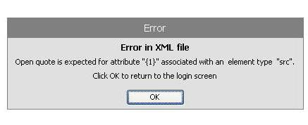

Уважаемые, новую тему не стал создавать. Нужно было поменять конфигурацию на указанном в теме роутере. Все сделал, их много еще стоит. И с одним проблема, при входе через веб интерфейс, ява загружается, дальше должно появиться меню, но выскакивает ошибка. Перепрошивка ничего не дает. Думаю если бы на компе была проблема, то другие тоже не работали, а так один "отвалился", конфигурирую обычно через LAN, редко через COM. Для него есть своя программа ТМА. Может кто подскажет в какую сторону нужно смотреть.

Короче так, зашел в корень роутера, там нашел XML типа быстрой настройки. Открыл, глянул в конце его ерунда какая -то была. Поправил руками, сохранил. Теперь есть контакт через веб интерфейс.
