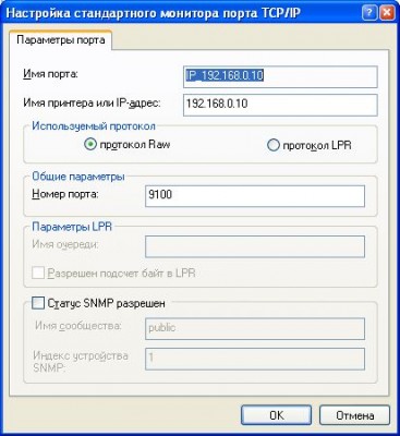

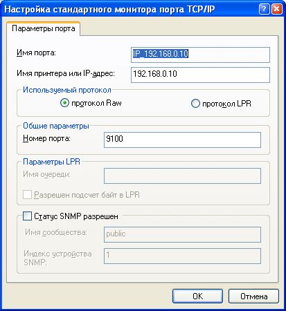

Устанавливаешь принтер на стандартный TCP/IP порт с локальным адресом маршрутизатора. Протокол RAW, порт 9100.
 Размер файла:  33.44 KB

Принтер Laser jet 1020
Вот скрины.
Не получается. Не печатает
