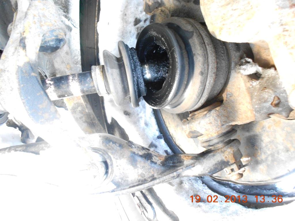

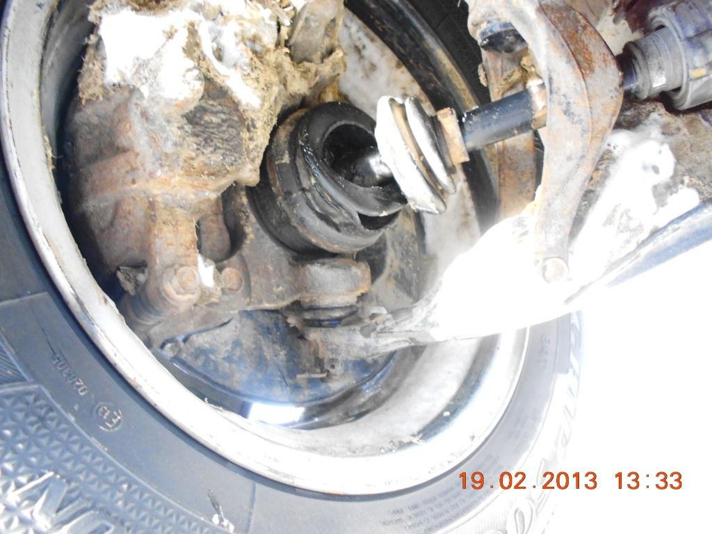

Привет всем!Порвалися резинки , так называемые пыльники, на переднем приводе на Honda C-RV 1998 г. Подскажите точное название этой запчасти и где её можно приобрести... Да и СТО сколько оценивает эту замену? Заранее спасибо Wink

raidn
СообщениеДобавлено: Ср 20-02-13 : 02-26    Заголовок сообщения: Ответить с цитатой
Так и называются вродебы. Так ещё и смазку нада поменять.
djlab
СообщениеДобавлено: Ср 20-02-13 : 07-02    Заголовок сообщения: Ответить с цитатой
пыльники
смазка
хомуты и щипцы для них
думаю абсолютно любое сто с таким справится
japzap
СообщениеДобавлено: Ср 20-02-13 : 12-11    Заголовок сообщения: Ответить с цитатой
походу уже проще шрус целиком поменять на новый,пыльник порваный значит туда уже грязь попала,и еще от воздействия кислорода смазка теряет свои свойства и работает наоборот как абразив.

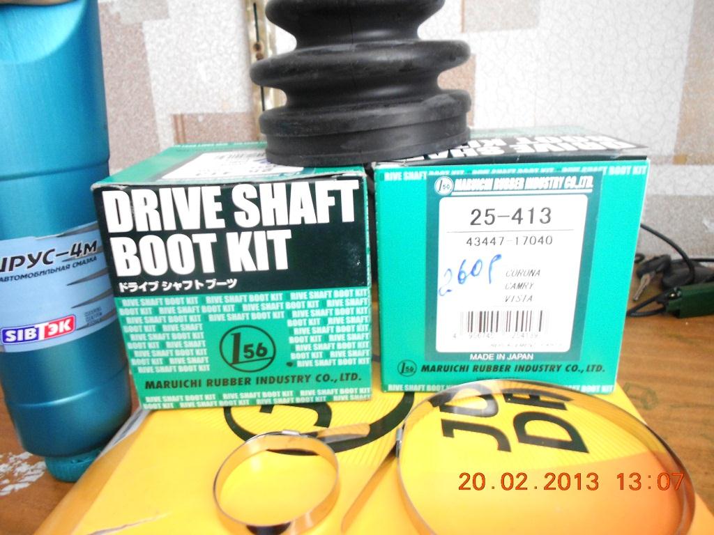

xak-TM
СообщениеДобавлено: Ср 20-02-13 : 13-25    Заголовок сообщения: Ответить с цитатой
Благодарю за советы! Купил вот это(см. фото)... не оригинал конешно, но пока так

raidn
СообщениеДобавлено: Ср 20-02-13 : 13-29    Заголовок сообщения: Ответить с цитатой
А ты пыльник только внешний менять будешь?
xak-TM
СообщениеДобавлено: Ср 20-02-13 : 13-40    Заголовок сообщения: Ответить с цитатой
Да только наружний( 2 шт. левый и правый)
japzap
СообщениеДобавлено: Ср 20-02-13 : 13-42    Заголовок сообщения: Ответить с цитатой
а для внутренней гранаты смазку взял ?
raidn
кстати да!
xak-TM
СообщениеДобавлено: Ср 20-02-13 : 13-45    Заголовок сообщения: Ответить с цитатой
Нет... а какую надо?
japzap
СообщениеДобавлено: Ср 20-02-13 : 13-48    Заголовок сообщения: Ответить с цитатой
а надо специальную.у нас в городе ее хрен найдешь. если "спецы" на сто скажут засунем туда смазку шрус и все будет "ок" то они очень глубоко ошибаются. в интернете много тем на этот счет. в ойл-сити попробуй узнать,мож у них есть. я в начале зимы не нашел,просто старую аккуратно собрал и назад ее напихал.
japzap
СообщениеДобавлено: Ср 20-02-13 : 13-50    Заголовок сообщения: Ответить с цитатой
от обычного шруса в стакане внутренней гранаты появится выработка,а как следствие вибрация и далее покупка новых приводов,а на твою тачку они ой какие дорогие

japzap
СообщениеДобавлено: Ср 20-02-13 : 13-55    Заголовок сообщения: Ответить с цитатой
я бы на месте ТС сменил целиком наружние шрусы,чтоб внутренние не тормошить

Sergey91971
СообщениеДобавлено: Ср 20-02-13 : 18-07    Заголовок сообщения: Ответить с цитатой
Cмазка для трипода.
