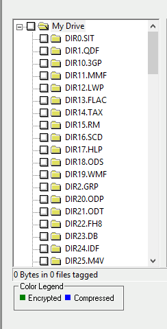

Проблема была с винтом что он не виделся в боксах, много разделов было на нем создано виндой непонятно как и в каком формате, т.е. в диспетчере дисков отображалось к примеру на диск H: несколько разбросанных кусков по диску, типо динамический или что.
Решил я его отформатировать, сбросил часть данных, остался один раздел с данными у неразмеченное место. Думал попробовать сначала расширить, мб в один раздел все преобразуется, но нет, опять же после расширения почему то стало два куска на один раздел, ну и на автомате не подумав грохнул только созданный кусок, в итоге весь раздел удалился.
Easy recovery pro в RAW восстановлении находит всякую хрень разных форматов и распихивает ее по папкам форматов, раздел новый не создавал, винт как не размеченный. Чем можно восстановить? Все непонятки формата диска из-за кучи кусков на один локальный диск, дурацкая 8ка его так сделала.

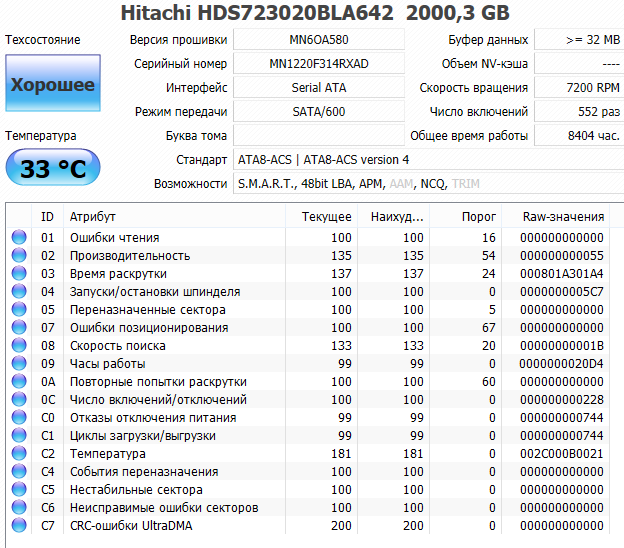

Модель винта на всякий в аттаче

так. прога Unformat нашла типо 2 раздела, нужный мне пишет Excellent, ждем 3.5 часа...

Восстанавливал Ontrack EasyRecovery, там и фильтр по расширением есть

СообщениеДобавлено: Пн 11-02-13 : 13-01    Заголовок сообщения: Ответить с цитатой
она хрень выдает, не видит разделы
