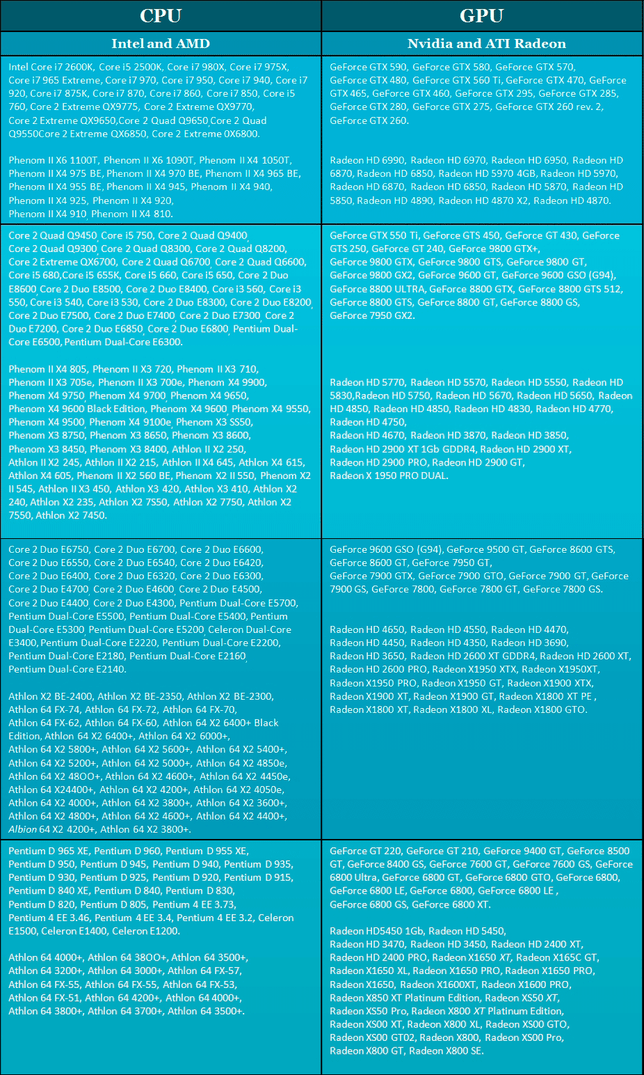

Тоха ,ты бы определился уже,что для тебя важнее - деньги или карта если деньги не важны бери по максимуму возможную новую видюху но с твоим компом это деньги и производительность на ветер,если же желаешь производительность для компа на уровне и денег сэкономить бери из предложенного.Жирафу лили АМД не важно у каждого свои предпочтения.Чо му му топить блин.
Для каждого CPU имеется равнозначный GPU.

ToXaNSK
СообщениеДобавлено: Вт 5-02-13 : 15-34    Заголовок сообщения: Ответить с цитатой
Peplove
За таблицу спасибо.
Брал бы себе, поменял бы и комп и карту.
А так, другу.
Я хочу отдать ему мать+проц+память. ОН напряг меня с этой игрухой, т.к. я сам не играю, решил спросить про Видюху. Вот, как тот так.
Т.к. друг не Рокфеллер, денег много нет. Да и моник у него 17 дюймов еще, вроде как 3Д - ЭЛТ.
