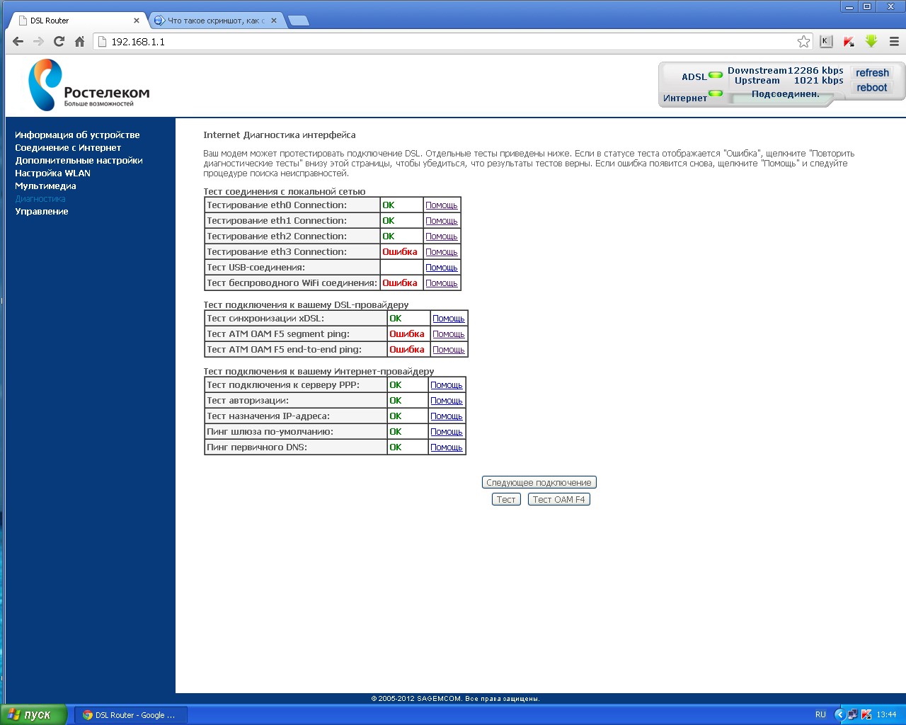

Отключил сегодня IGMP Snooping, буду наблюдать. И еще при диагностики вот что показывает,а что ето такое не знаю.

jamov
Насчет ошибок не волнуйтесь, просто ДСЛАМ не поддерживает(или выключен) ответы на такие запросы. Это нормально.
