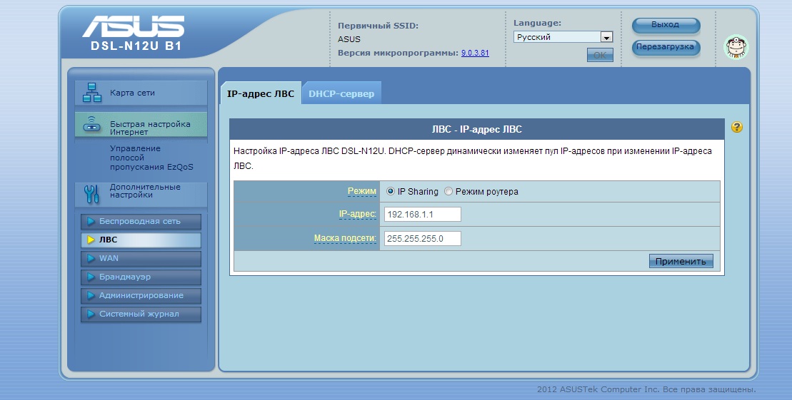

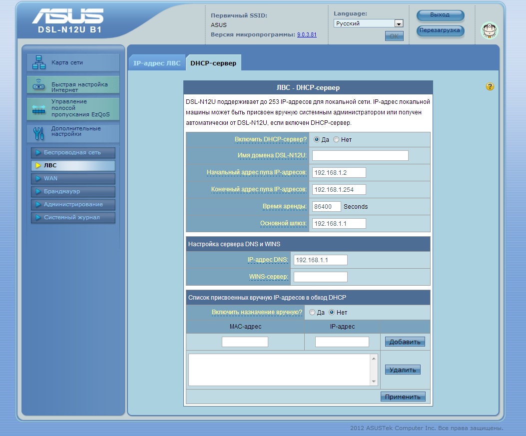

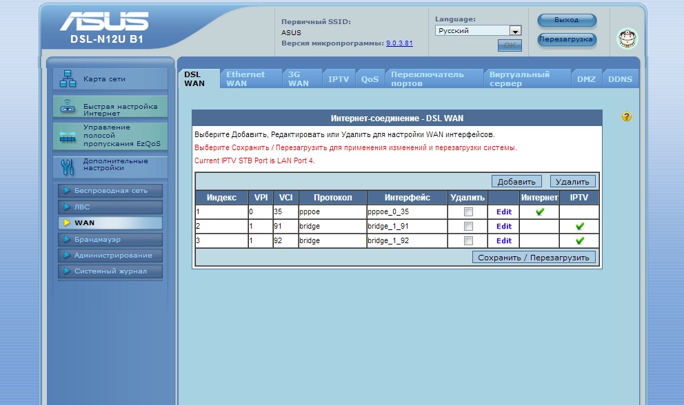

Имеется модем, указанный в сабже. Интернет(ростелеком) тянется в квартиру и разделяется сплиттером на ТВ+инэт. Все это безобразие отказывается работать вместе. То есть, интернет на ПК+вай-фай работают, но IPTV нет.
Перечитано много статей/форумов и т.п., делалось по разным вариантом - бесполезно. Интернет работает, приставка ТВ - нет.
Установлена последняя бета прошивка, скачанная по ссылке, указанной в подписи у одного из ваших модераторов, если не ошибаюсь(либо обычного пользователя). Скачивал конкретно для своего роутера.
WAN порт iptv, указанный в настройках роутера, соотвествует вставленному кабелю.
Помогите настроить IPTV, сил уже нет..

vpi - vci для IPTV правильно прописаны?

Должны быть в листе регистрации. Для Новосибирска вроде было 1 - 36

Поиск в Интернете говорит 8 - 35

Это создать WAN подключение через бридж, заместо двух(1/91;1/92) ?
Sergey91971
СообщениеДобавлено: Ср 16-01-13 : 21-00    Заголовок сообщения: Ответить с цитатой
Да, или отредактировать одно из имеющихся, второе удалить.
// всё это обсуждение не имеет смысла т.к. приставка должна быть подключена _только_ напрямую к модему к конкретному порту в изолированном режиме, через роутер она работать не будет. номера VPI/VCI для модема нужно узнавать не в интернетах, а _только_ у техподдержки. DHCP в модеме (не в роутере) следует выключить.
На последнем скрине указано в какой порт включать приставку
ASUS dsl-n12u вроде как и есть модем

Настраивал точно такой роутер: пуля в пулю. Укроп - земеля, PPPoE ты настроил правильно, а вот bridge на ТВ неверно. 2 настройки бриджа удаляй и как написал товарищ Sergey91971 вбивай новую:bridge VPI 8 - VCI 35. IpTV заведен у тебя на 4 LaN, туда кабель от ТВ приставки заводи. И будет всё работать и проводной и вайфай и ТВ. Настраивал у друга, скриншоты не могу выложить. Прошивку ставил с сайта Асуса 1.0.3.7, хотя там была новее.Последний раз редактировалось: PyHuH (Ср 23-01-13 : 12-57), всего редактировалось 2 раз(а)
