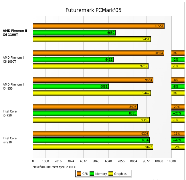

Особого прироста не будет толку от ~5-7% в приложениях,на глаз не заметишь.Твой разлоченный соответствует производительности :AMD Phenom II X4 955 (+- 3%).Вот сам посмотри результаты тестирования: http://www.nix.ru/hardware-review/cpu-benchmark-performance.html?good_id=87442#good_id_87442 строчки 45 и 47.Из за~ 2х - 5ти % разницы в общем тесте (а напрягают там процики хорошо) не стоит менять шило на мыло.Была бы разница в 10-20 % как на Thuban с его 6тю ядрами(Phenom II X6 1100Т) тогда да можно поменять.хотя по тестам Deneb на 4 ядрах ~ 10% медленнее Thuban с 6тю. Very Happy
 Размер файла:  49.47 KB
 Просмотрено:  292 раз(а)

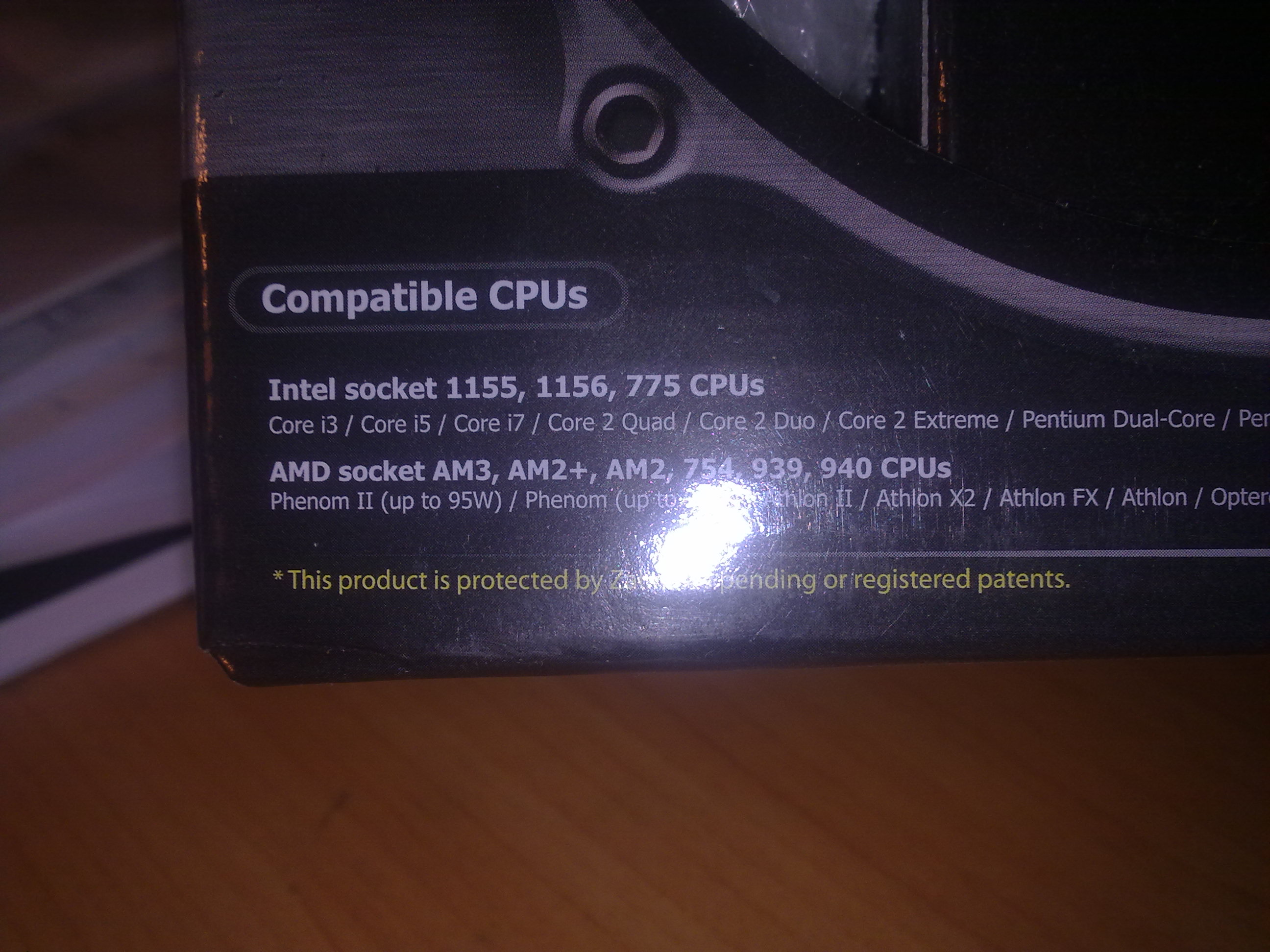

А я не заморачивался и взял себе за 790руб.
http://novosibirsk.dns-shop.ru/catalog/i115456/kuler-zalman-7000c-alcu-alcu-led-s775-am2-754-939-940.html
Просто дано неверное описание на сайте, а на самом деле он отлично становится на сокет 1155.
СообщениеДобавлено: Вс 24-02-13 : 08-55    Заголовок сообщения: Ответить с цитатой
тут он вообще 519 руб. Просто из-за одного кулера ехать неохота было, а в ДНСе попутно взял. И описание правильное:
