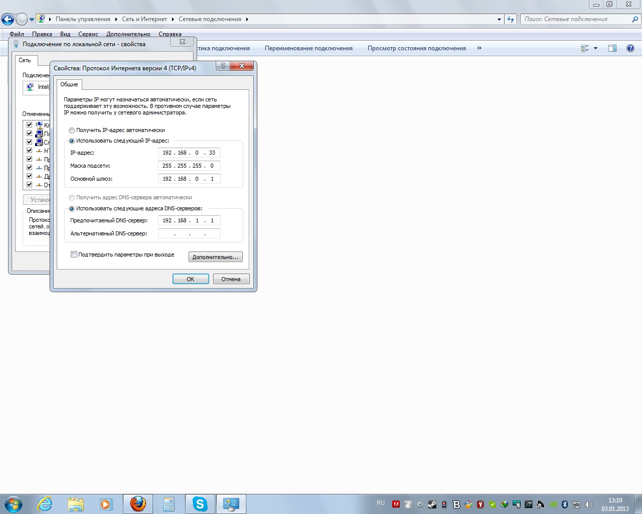

На модем и не зайдёшь пока в настройках WAN в твоём роутере не пропишешь DNS 1: 192.168.1.1 (адрес твоего модема), роутер ведь в подсети находится. Пропиши вручную в WAN настройках роутера, сделай Reboot роутеру, винда сама подхватит интернет, если не захочет, то вперед в Центр управления сетями и общим доступом---> Изменение параметров адаптера--> клик правой кнопкой мыши по Подключение по локальной сети--> Выбираем свойства-->Выбираем протокол Интернета версии 4--->Клик по Свойства---> Отмечай Использовать следующий Ip-адрес ( Ip должен быть такого вида 192.168.0.3-(например), т.к и компьютер и роутер находятся в одной подсети с ip -адресами 192.168.0.,.., а модем имеет ip-адрес 192.168.1.1, маска подсети выставится автоматом, основной шлюз прописываем ip-адрес роутера (192.168.0.1) Далее жмакаем использовать следующие адреса DNS- серверов и прописываем в предпочитаемый DNS-сервер ip-адрес самого модема(192.168.1.1) Жмакаем Применить--Ок. Возможно потребуется перезагрузка компьютера. Всё должно заработать.
