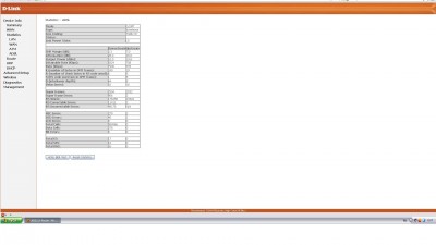

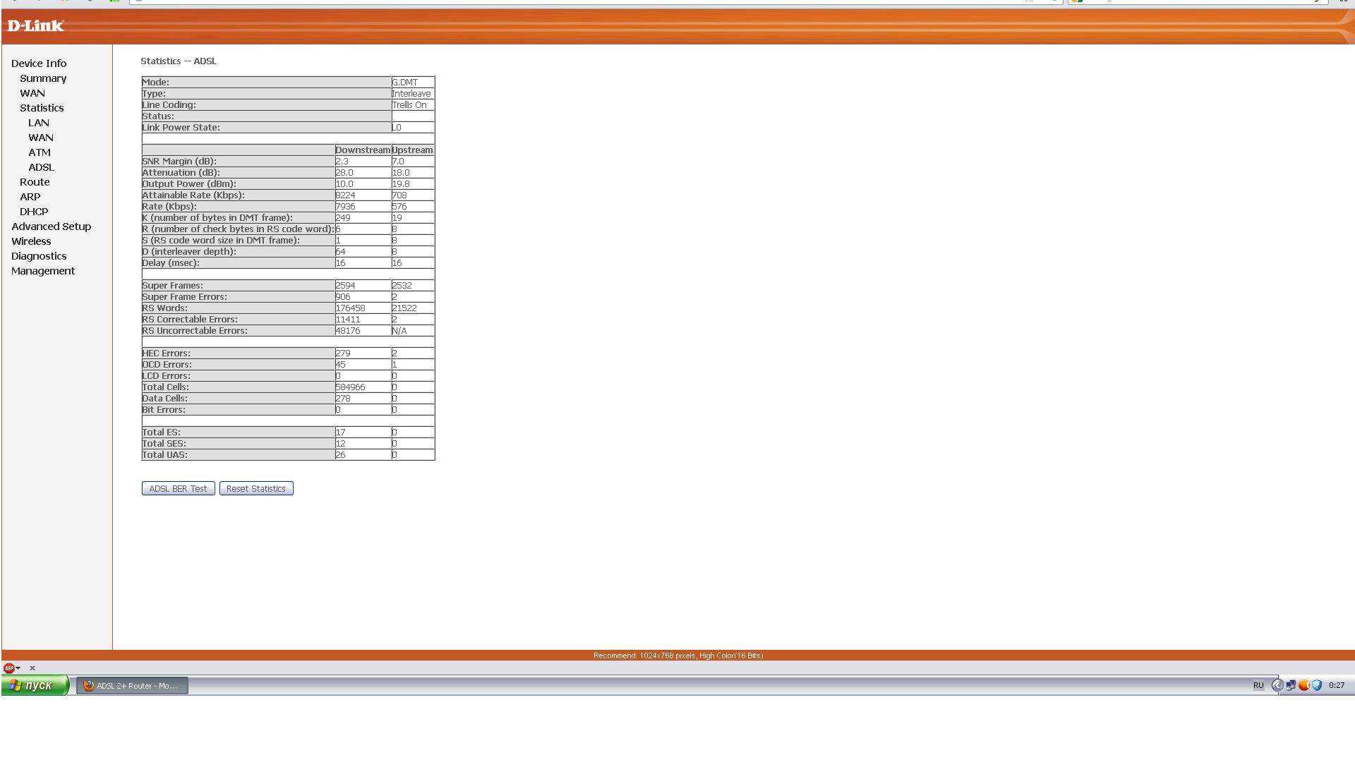

Доброго времени суток!
Описание оборудования: модем Д-Линк 2600У (основной) и Зюхель Р660НТ (запасной).
Описание проблемы: теряется интернет. Гаснет лампочка ДСЛ, начинается перемигивание со всеми остальными лампочками, идёт переподключение. Или вообще не подключается, мигает, мигает... Или ДСЛ подключится, а интернет не горит.
НО! Проблема точно (100500%) не в модеме и не в сплиттере. Мы ставили разное оборудование, носили к друзьям своё, брали у друзей их. Их оборудование точно так же работает у нас, наше у них работает идеально.
Я уже не говорю о том, что вместо 2 Мбит днем и 4 ночью нам выдаёт максимально 0,7-1,3 Мбит.
Служба поддержки РТ или сразу отшивает с формулировкой "это у вас с оборудованием проблемы", или берёт заявку, через 15 минут присылают уведомление, что "проведены изменения системных настроек". Часа 3 работает идеально, потом опять начинается внезапная свистопляска.
Ниже вложу картинку, что мне выдаёт модем в "статистике АДСЛ". В другом окне постоянно пишет connection down или PPP connection down или ADSL link down. Задрало уже...
Помогите разобраться, пожалуйста. Хочу написать претензию, но мне нужно понимать, ЧТО писать.

Судя по статистке из вашего модема, линия у вас не идеал.

Гм с таким уровнем сигнал/помеха думаете будет нормально работать?Это слабое место у вас,так что правильно вам сказали,с таким параметром надо скорее доказывать что у вас работает изредка ,а не то что бывают разрывы

SNR Margin очень маленький.. но скорость линии входящяя почти 8 и выставлена так из-за вашего тарифа... проблемы с линией(щиток>модем) обращайтесь на АТС, ибо ТП ни чем помочь не может.. т.е. если скорость линии уменьшить(через ТП> тех.специалистов) то возможно будет реже рваться соединение, но тогда и придётся пожертвовать скоростью интернет-соединения..
