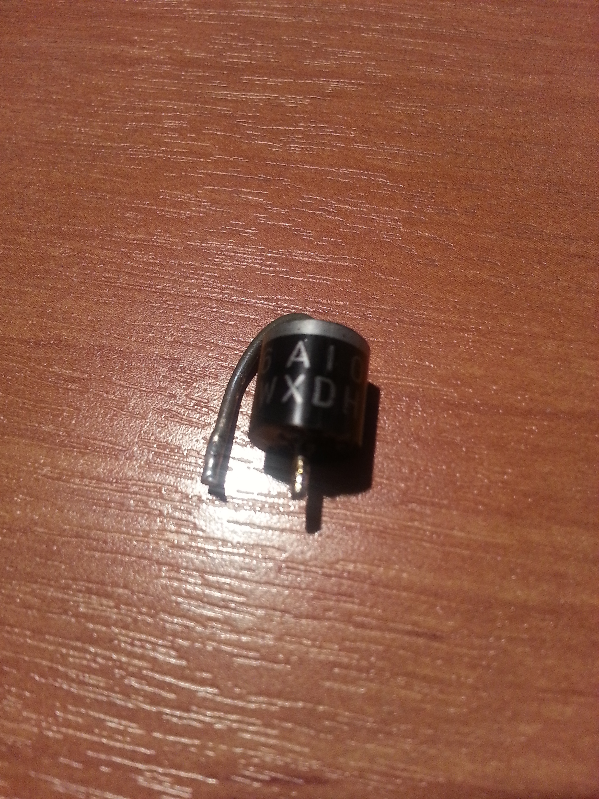

Работающий фен стал вонять горелой пластмассой, пришлось проснуться, отобрать его у жены. Разобрал, увидел на плате возле выключателей чуть подгоревший кусок платы, взял увеличительное стекло, нашел причину. Вот эта деталька под нагрузкой дымится, греется ( в районе пайки плавится олово), по корпусу детали микротрещина - чуть-чуть искрится. Выпаял, помогите определить что это и можно ли где купить. Сам полный чайник, в маркировках не разбираюсь совершенно.
Название 6AI0 WXDH
М.б. проще фен в мусор, но жаба еще душит, вдруг эта деталь продается на каждом углу и стоит копейку. Копилка!

skiv
обычный диод, по маркировке можно предположить что с током в 6ампер , но хз

Стоит действительно копейки, и продаётся в радиодеталях на ленина.

http://www.chipdip.ru/product/6a10-p600m.aspx

Позвонил на Ленина, сказали есть, съездил купил, 30 рублей.
KREOZOT, Very Happy Very Happy Very Happy , ага припаял верх тормашками и был несказанно удивлен, что при сборке он мешал. Стал выпаивать, дорожки уже и так еле держались от перегрева убитого диода, а тут отпаялись вообще Ап стену друже! . Ну ничего, взял тонкий провод, залудил, одел на него пвх , припаял к другому контакту по дорожке. Включил на полную мощность и был несказанно удивлен, что всё работает, погонял минут пятнадцать, собрал.
