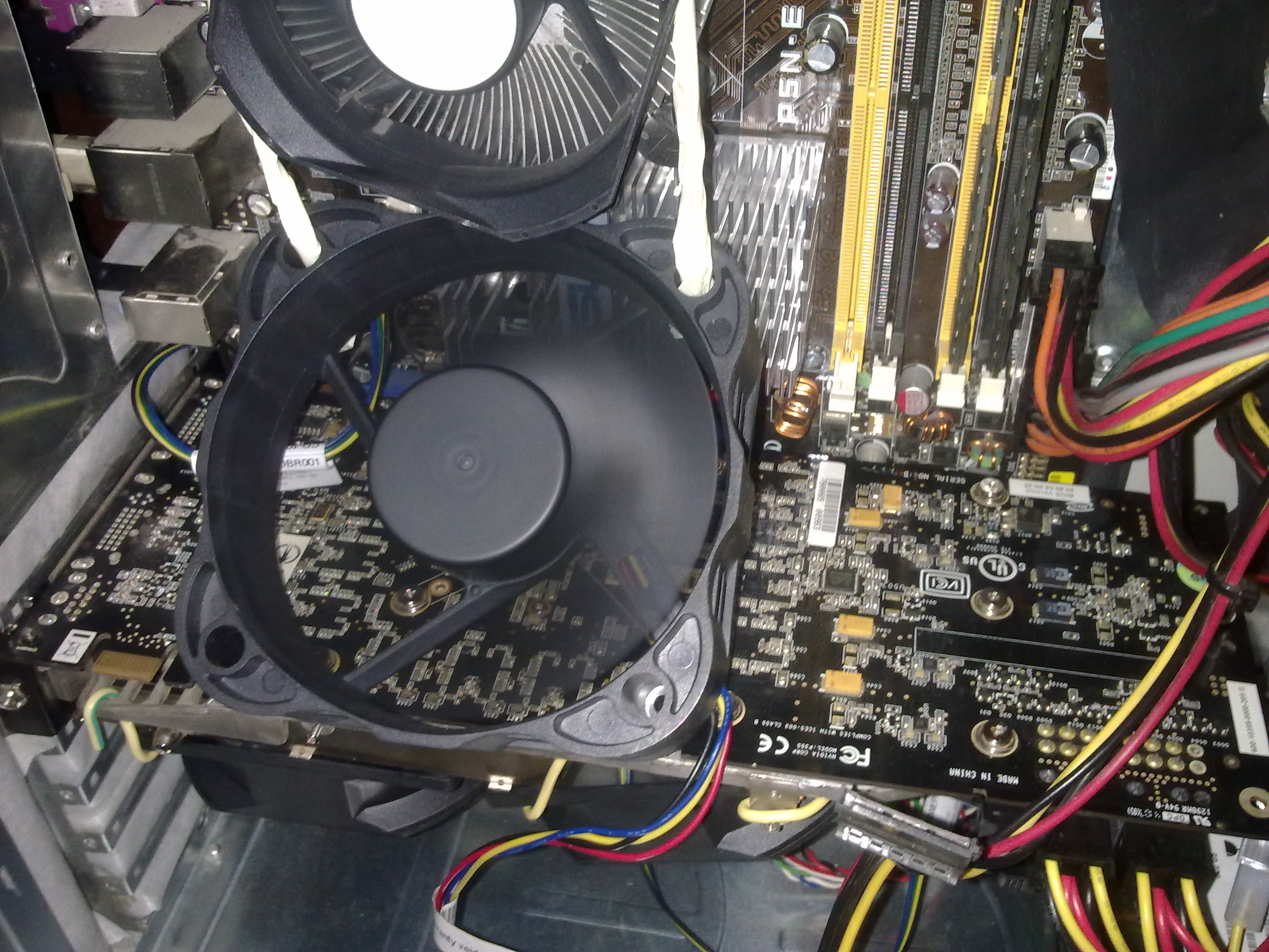

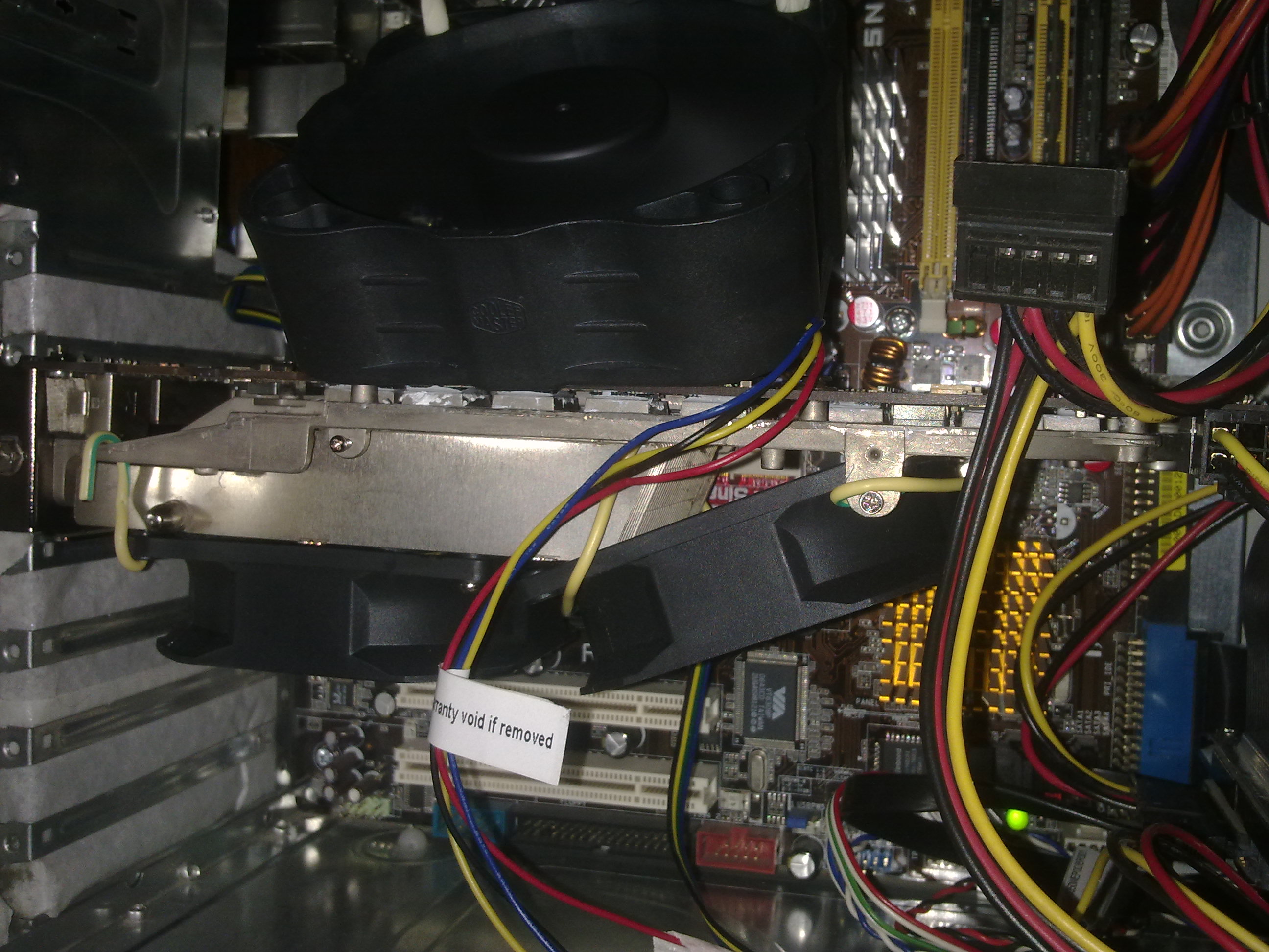

СообщениеДобавлено: Чт 13-12-12 : 22-09    Заголовок сообщения: 1 Ответить с цитатой
Получилось пока только так организовать на холостом 50 С и 65-70 под нагрузкой.Пока все на соплях в тестовом режиме.

СообщениеДобавлено: Чт 13-12-12 : 22-30    Заголовок сообщения: Ответить с цитатой
Нормальные температуры, не парься.
СообщениеДобавлено: Чт 13-12-12 : 22-51    Заголовок сообщения: Ответить с цитатой
вот теперь все будет сказачно. молодец. больше не заморачивайся . окультуривай и гоняй спокойно .
