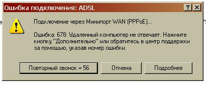

СообщениеДобавлено: Сб 24-11-12 : 23-58    Заголовок сообщения: Соединение Bridge Ответить с цитатой
В режиме Роутера всё работает.
Прежде приходилось подключать мостом, всё тоже работало.
Теперь при попытке подключить мостом упорно выдаёт ошибку 678 "удалённый компьютер не отвечает"
В чём может быть дело?

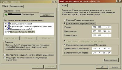

СообщениеДобавлено: Вт 4-12-12 : 21-12    Заголовок сообщения: Ответить с цитатой
Dmitriy писал(а):
в свойсвах сетевухи ip автоматом? не вручную ли забит?
роутером - автомат, а бриджом - вручную. Иначе даже в меню модема не войдёшь. и пишет, что соединение ограничено, что то такое. поэтому, настройки вот такие (см. рис)

wingroad10
СообщениеДобавлено: Вт 4-12-12 : 21-18    Заголовок сообщения: Ответить с цитатой
дело в том, что когда то давно это всё работало. я настройки модема (бриджем) сохранил в файл. и сделал вот этот принт скрин по настройкам сетевого соединение. как бы на будущее.
вот наступило будущее, загрузил настройки бриджа в модем (там есть такая функция), выставил в свойстве сетевого соединения эти настройки, но не работает теперь.
