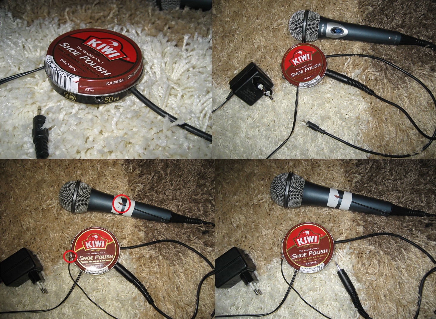

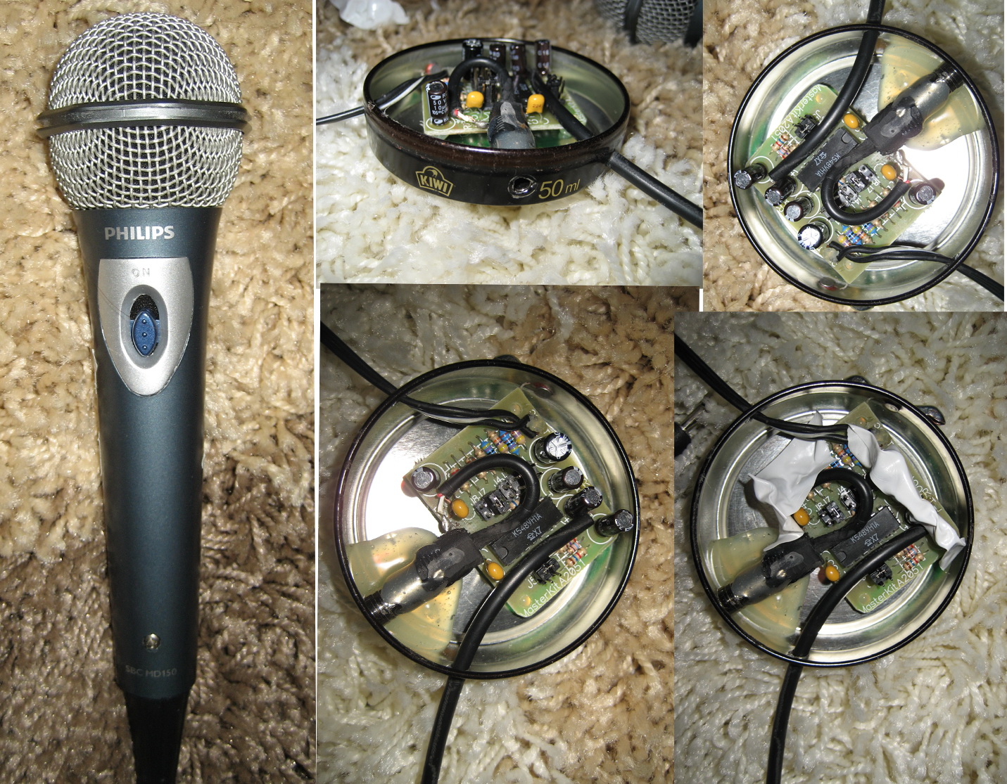

Ситуация такая: решил караоке попеть)) т.к. чувствительность звуковой карты очень маленькая решено было приобрести предусилитель ! в кармане было всего 500 руб. вариант с покупкой в магазине готового устройства отпал((( отправился в радиомагазин вобщем) прикупил вот ЭТО распаял, в корпус вставил, подключил))) всё работает, чувствительность микрофона отменная!!! вот только фон (гул) стоит руку на корпус ложишь и прекращается гул главное!! вычитал что нужно заземлить) в моей хрущёбе отродясь не было заземления((( на батарею заземлять не вариант... ладно, на антенну заземлил! на 50 % уменьшилось, но всё равно в колонках отчётливо "жужжало"... Пичаль чё( на одном форуме вычитал, что мол, нужно вывести провод с "массы" минуса на корпусе к микрофону) что я и сделал, не до конца правда, но всё же) (на фото кружками обвёл) И ВОТ ТЕПЕРЬ САМЫЙ ГЛАВНЫЙ ВОПРОС!!!! А НЕ ЖАХНЕТ ТОКОМ С ТАКОЙ ТЕМОЙ?! а то я чёт ачкую)) ПС: гула как и не было, шёпот даже слышно в колонках

для начала к консервной банке припаять проводки в нескольких местах и подключить к земле на плате. если не поможет тогда думать дальше.

И сразу фейл Припаивать строго в одном месте, провод вести на землю разъёма питания, чтобы не создавать земляных петель.
А чтобы совсем избавиться от фона наводок тебе нужно тупо заземлить комп, если в розетках заземления нет, просто протяни кабель от щитка, 4мм диаметром пойдёт. Куда более действенный метод, у меня буфер линейного входа вообще без корпуса, и никакого фона нет с заземлением, стоит откинуть заземление - капут. Ну крайний метод - занулить прямо из розетки, но он довольно АПАСЕН  |

припаял минус на корпус... не помогло(( |

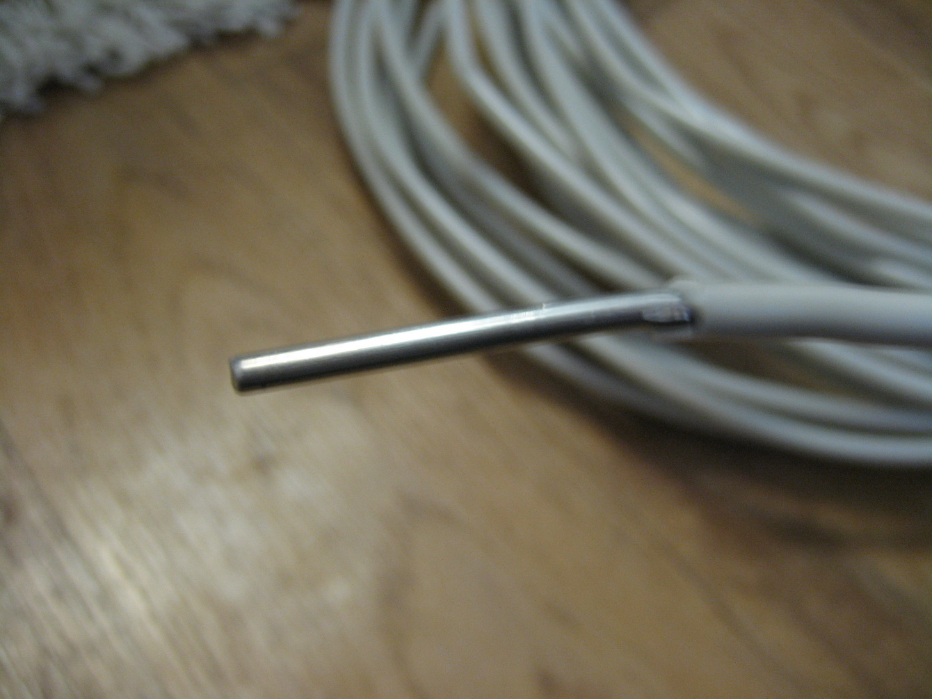

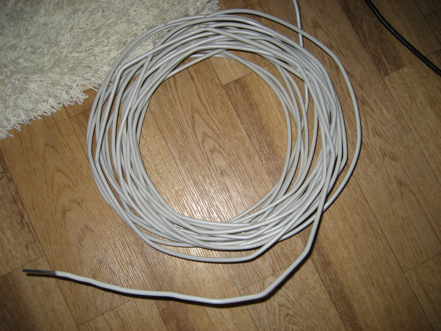

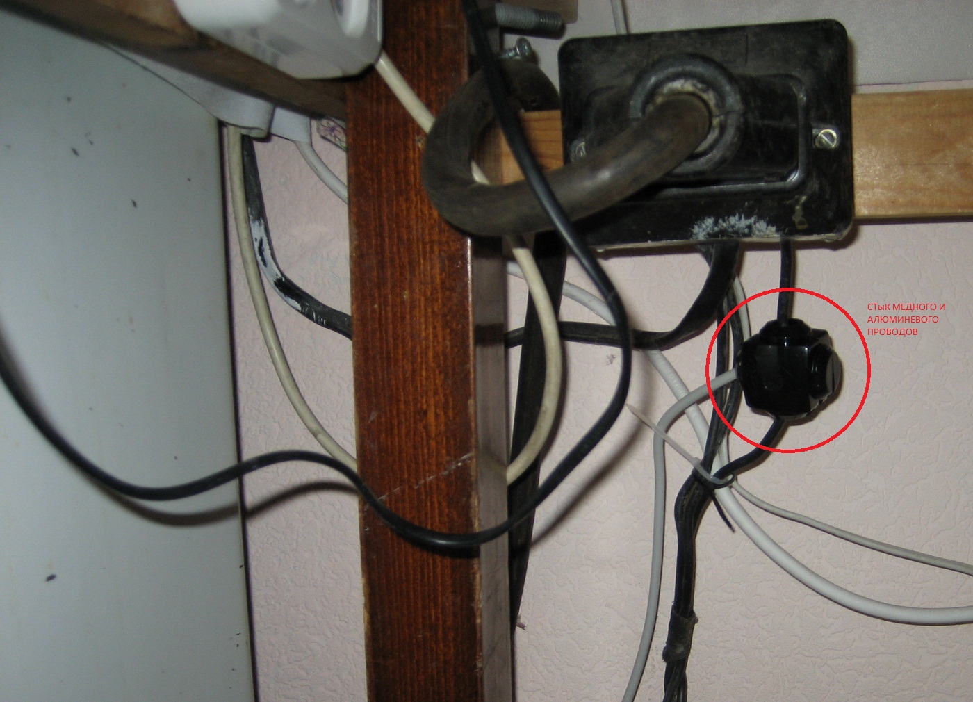

помогло заземление!! купил провод 30м взял, с запасом))) с щитка тянуть не получилось... родная трубка вся забита всякими проводами... взял с кухонной плиты заземление, подключил, протянул - всё просто офигенно теперь! маленький ньюанс! родной провод медный, а протянул алюминиевый... место стыка зажато надёжным тройником)) не думаю конечно что всё грустно, но всё же, может не стоило алюминиевый провод??? медный просто в 10 раз дороже =)
djlab Гуру
а просто купить тонюсенький многожильник - нельзя было?
да и я бы с ума сошёл от такого колхоза) |

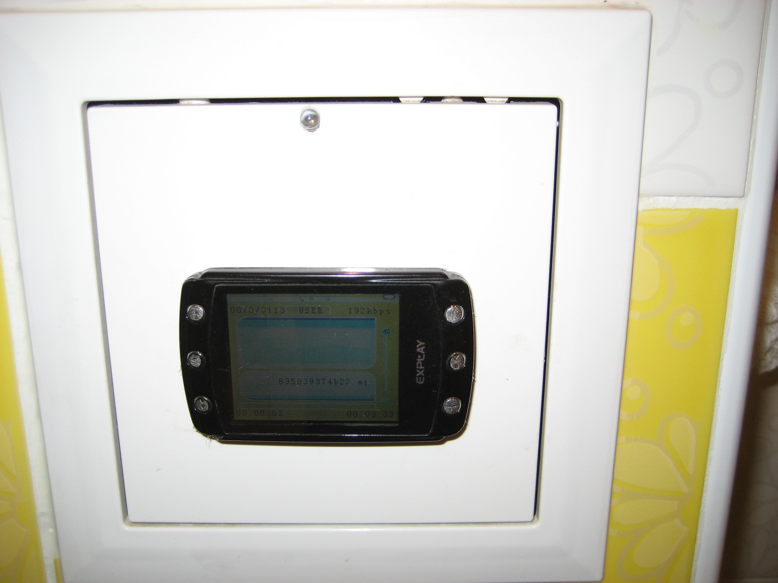

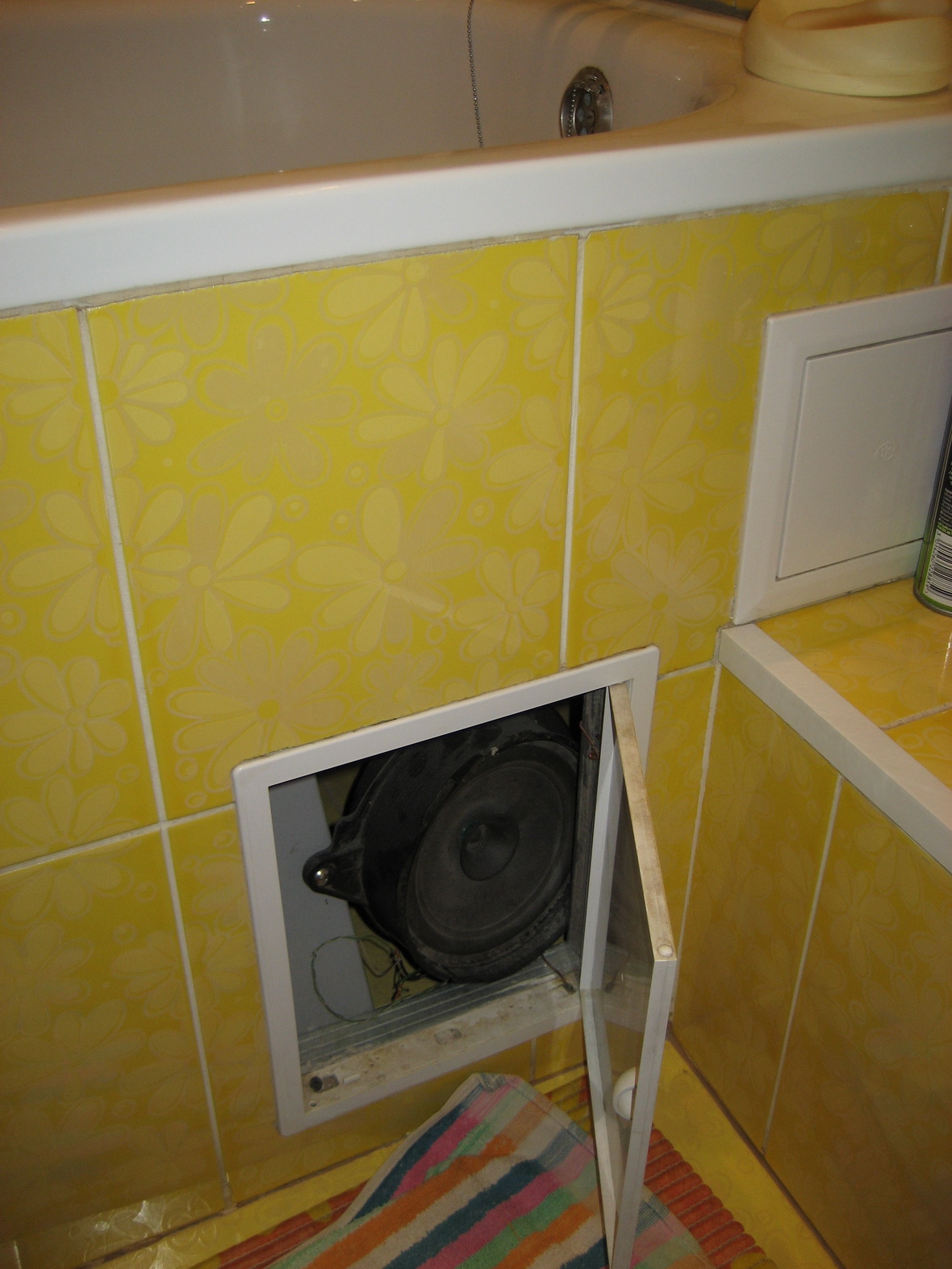

Ещё вот такую тему в ванне захерачил) так лежишь себе в ванне отмокаешь музон слухаешь аахахх ну или на троне когда ссиидишь вобщем звучит неплохо за счёт объёма под ванной
djlab Гуру
А динамик зачем в стену посадил?
Вполне цивильный колхоз) |
Shub-Niggurath Geek
| Главное, чтобы медь напрямую не соприкасалась с алюминием, если через кусок железа в виде клеммы, то пофиг. Если просто смотать медь и алюминий - погорит всё нахрен. |

| djlab писал(а): |
| А динамик зачем в стену посадил? |
не в стену, а в лючёк) получилась как бэ большая колонка хех) (пространство под ванной образует объём и т.д т.п)открытый лючёк - колхоз, не спорю) зато музон прокачивает=) потом чё придумаю покрасивее сделаю... пока так! а закрываешь лючёк, всё цивильно

| Главное, чтобы медь напрямую не соприкасалась с алюминием, если через кусок железа в виде клеммы, то пофиг. |
ооо у меня как раз так, кусок железа между ними)) можно выдохнуть! спасибо за информацию! |
