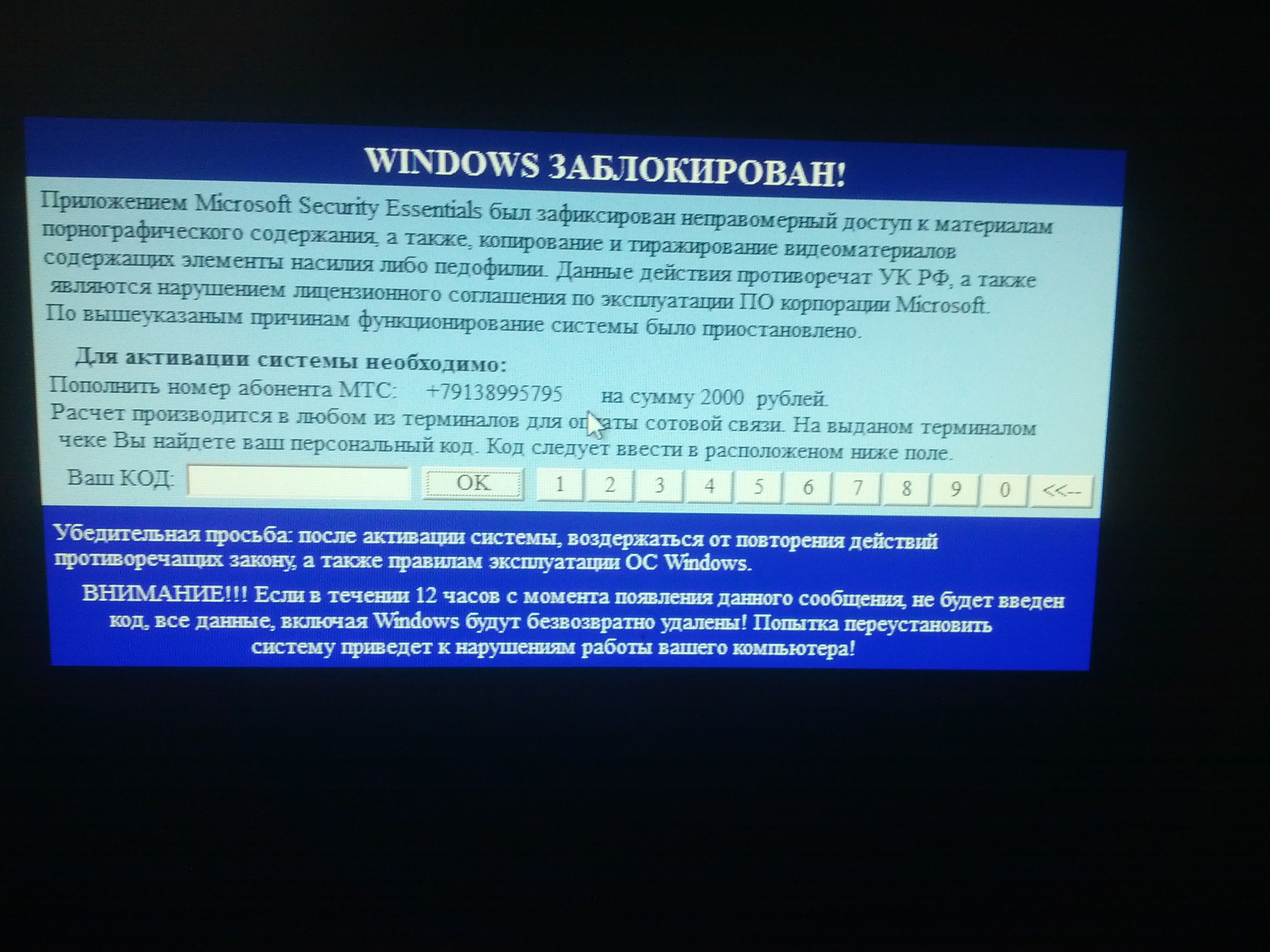

Притащили комп. Винду переставлять влом.
Гуглил. На codebanner ходил. Касперский лайвUSB не помог, доктор-вебовский сначала не хотел грузиться с 8Gb флешки, с 2Gb загрузился, но сканер запускать не захотел. taskmanager вызвать и попасть в него курсором не получается - область ограничена самим банером.
help me

Vital2005 за подсказку спасибо. Вылечил так:
Загрузился с поддержкой консоли. Ctrl+Alt+Delet - запускаем taskmgr, выполнить -> msconfig, в автозагрузке сразу находим паразитный файл, удаляем автозагрузки, удаляем файл через тот же "Выполнить".
Файл лежал в C:\Users\%username%\0.8562354690670493.exe (78,3 КБ).

Батя у меня пару раз на ноутбуке ловил подобные. Лечится очень просто, тупо зажимаешь 3 заветных кнопки, на заднем плане начинает мигать диспетчер задач, высматриваешь левый процесс, записываешь название. Дальше грузишься в безопасном режиме с поддержкой командной строки (в обычном не стоит, баннер так же будет висеть) и удаляешь Trollface Можно даже explorer.exe запустить, лол.

Лечил именно этот баннер.
1. Загружаемся в безопасный режим с поддержкой командной строки.
2. Смотрим что в автозапуске (msconfig).
3. Всё подозрительное отключаем.
4. Находим это самое подозрительное в ветке реестра (regedit) ответственной за автозапуск (вроде эта: HKEY_LOCAL_MACHINE\SOFTWARE\Microsoft\Windows\CurrentVersion\Run) - удаляем.
5. Там должен быть прописан файл ms.exe и видно его местонахождение, переходим к нему в командной строке (команда cd) и удаляем (команда del).
6. Всё.
