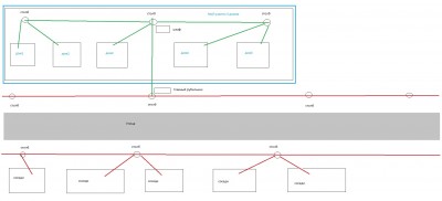

СообщениеДобавлено: Ср 3-10-12 : 22-25    Заголовок сообщения: Ответить с цитатой
Стоп ребят, вы о каком трансформаторе? Smile У меня нету такого)
Художник так себе из меня Very Happy

OPRST1986
СообщениеДобавлено: Ср 3-10-12 : 22-27    Заголовок сообщения: Ответить с цитатой
Красное - провода по улице между столбов
Зеленое - провода новые "мои"
